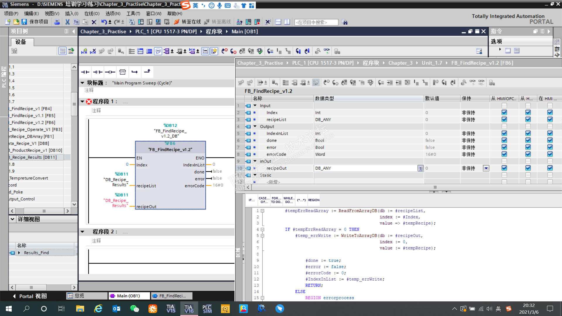

在1.7.5的课程练习中,按照要求将参数类型修改后简短的写了一段测试程序(习题答案InOut参数类型没有修改),发现在OB中调用此FB事无法给InOut端口赋值。
为了方便,特使用了同一个DB地址。
请高手赐教!
