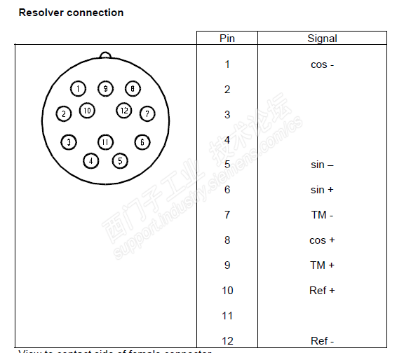

     大家好。我有一个工程,是用S71500的运动控制功能,带下位的S120变频器,S120变频带一个旋转变压器反馈的伺服电机
     问题是在S7-1500的运动控制的工艺对象组态里,传动的编码器类型里只有增量和绝对值两个类型,没有旋转变压器这个选项。
    请问我该怎么选择呢?还是1500运动控制带不了旋转变压器呢,伺服用旋转变压器的很多,不会用不了这种控制吧
