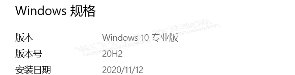

各位网友大咖们好,今天难得有空,跟大家吐槽一下小弟于去年购买的新的电脑,哦,不对,是新电脑的操作系统《win10,20H2的版本》,以下是此系统截图。
自从用了这个新系统,问题频繁出现。先是安装了eplan2.7HF4后,一运行eplan,每操作一下就卡得不行,有时候卡半天回不过神来,只能重启软件,重新打开。网上相关论坛说微软要出一个相关的更新来解决在eplan中普遍出现的同样问题,不过到目前为止,没有消息。前几天,用西门子的700IEV3的软件,又出问题了,怎么连屏,就是通讯不上,prosave软件也连不上,当然了是可以ping通的,网线硬件啥的确定没问题。搞了一整天,想了很多招,没搞定,第二天继续搞,一打开软件,出现了下面的报错信息
  没办法,以为是软件没安装好,或者是金山毒霸等类似的软件作妖,该卸载的全卸载掉,重新安装软件。软件安装好后,打开项目文件正常了,测试通讯,还是不行,提示的信息还是检查硬件,设置等等。还在找答案里面询问大咖们的解决方法,按照大家的建议又检查相关操作,我把屏用优盘更新到最新的设备版本,结果还是一样通讯不上。办公室几个同事协助查问题,试了其它几台电脑,结果是其余两台电脑一下子就OK了,两台系统分别是win10企业版1607,win10专业版1903,这台1903版本的电脑我之前调试过几个项目都是OK的。为了确定系统的问题,我又用昆仑的屏测试了一下,打开软件后,发现驱动接口打开不了了,就是那个设备组态的设备管理里面的PLC接口打不开了,但之前明明是安装好了的,昆仑的软件都是一键安装就OK很少出幺额子的。又重新安装了一下软件,软件又恢复正常了。这台系统真的是让人费解。各位网友如果在遇到上面类似的问题的时候,不妨考虑一下系统的问题。
