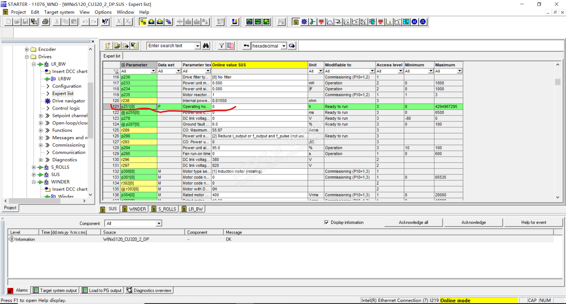

关于S120系统A30042报“风机达到最大运行时间” 的处理经验分享
21899
9
2021-03-08 09:52:38
近期我们设备出现了三个A30042的报警,使用STARTER 软件连线后, 是由于风机达到最大运行时间。当时看了很多的站内贴以便于停机时解决。很多老师遇到的都是无法归零,需要四级密钥;https://www.ad.siemens.com.cn/club/bbs/post.aspx?a_id=1286374&b_id=47。
经验分享:
1.  出现这个报警后不要在设备运行过程中更改P 251的值,会提示拒绝更改,数值无效。等停机后把之前的数据改为(检查风机是否需要更换然后再去操作)0,在线编辑就能消除这个报警;(但我没有遇到大家所提到的四级密钥的限制,也许这个是与程序有关系)
2.归零后运行设备进行确认,没有再出现就说明这个报警已经彻底解决。
简单的操作经验,分享给大家,供同行人共同学习探讨,感谢!
