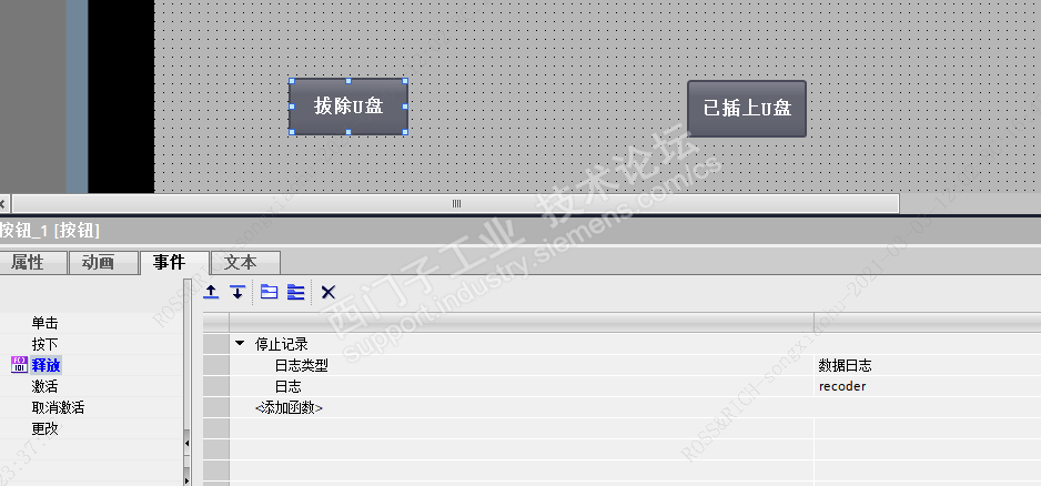

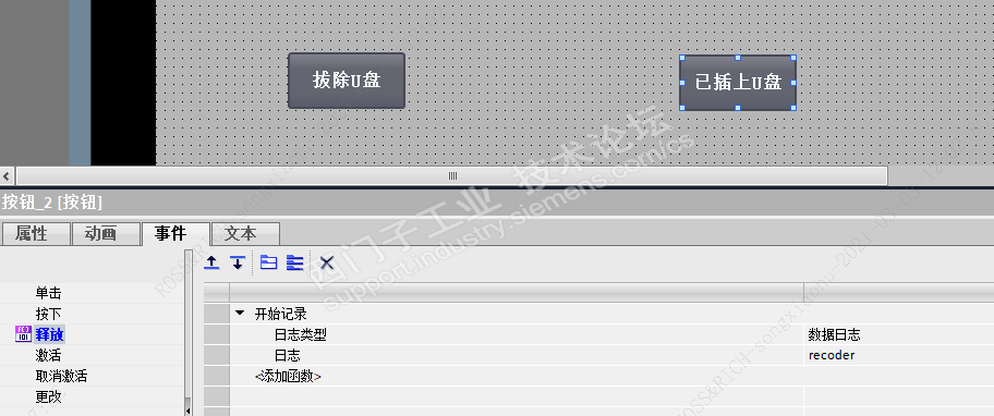

问题描述:TP1200 comfort触摸屏,数据记录以csv存储至U盘。
                 出现两个问题
                 A:记录的csv数据是混乱的,如图一;
                 B:   数据记录过程中,从HMI上拔下U盘,然后再插上,数据记录无法继续记录;
解决办法:A问题,是西门子HMI默认的分列符号和EXCEL的不同,按照图片“A_1/2/3分列”解决问题;
                 B问题,西门子的电话技术服务人员答复说~拔下U盘前使用事件”停止记录“,插上U盘后使用时间”开始记录“,可是实际测试没有效果。
