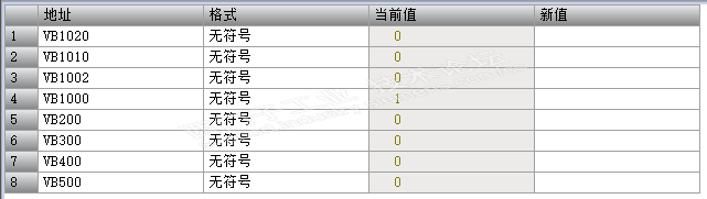

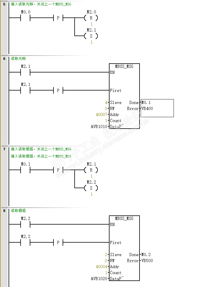

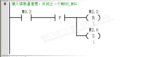

各位大佬麻烦指教一下,编写的轮询程序没有数据,设备接线正常。
