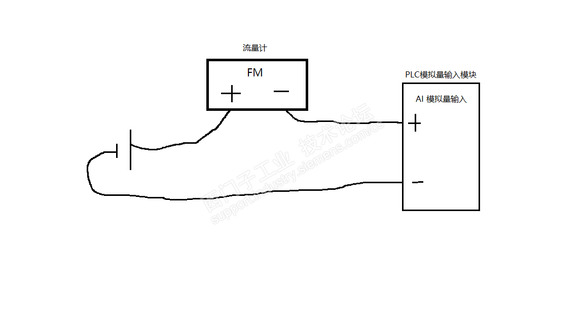

各位前辈好,在下想请教一个问题。最近甲方添加了一个流量计,输出信号是4-20mA,接到模拟量输入模块。接线的时候我的一个同事说现场仪表用的都是4线制的而且程序里面设置的也是4线制的通道模板,但是这个仪表是2线制的仪表,所以需要将这个2线制仪表接线方法修改为4线制的。接下来也是他一顿操作,我没有明白,后来请教他之后还不太明白,感觉接法就是2线制的,看不出来是4线制的。我画了一张连接示意图,麻烦各位前辈过目一下并且指点我一下,这种接法怎么是4线制的?
