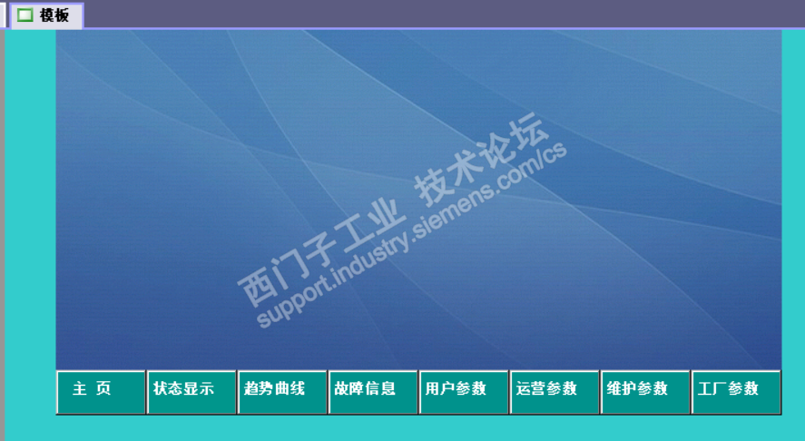

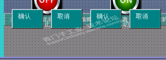

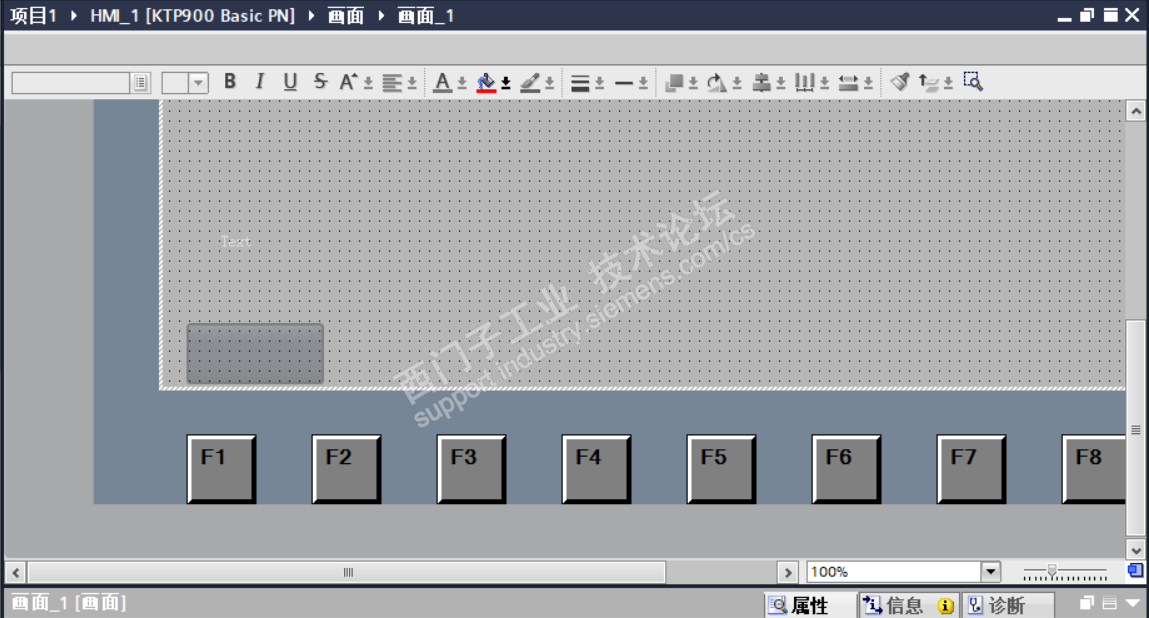

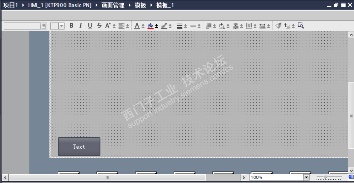

这几天一直捣鼓这个事情,目前还未解决,不知道是什么原因,我重新安装了软件。也建立了虚拟机,在虚拟机中尝试了一下,仍然是这样的,不知道怎么可以使其正常。求遇到过并解决的小伙伴或大师来给个建议。
先说一下系统
win10 1909专业版,原版系统
TIA Portal V13 SP2
Wincc flexible 2008 sp4
源程序使用另一台电脑Wincc flexible 2008 sp4创建,转为SP3后移植到TIA Portal,在创建源程序的电脑打开都没啥问题。
现在是另一台电脑,
我这使用博图V14SP1,V15.1,V16打开都没有问题,使用wincc flexible 2008 sp5升级后打开也无问题,V15.1与V16是升级更换触摸屏为精简KTP900。源程序为MP277 8”触摸
现在打开出现如下问题,
1、博图是界面与模板不能相符,在模板中显示正常,当界面使用模板的时候就出现如下图1,2的情况,
2、wincc flexible 2008 sp4是,不但模板不相符,其他界面的文本域,I/O域等等一些显示变量位置我设置的明明是水平居中,垂直居中,实际显示就成图3,4了
我新建程序,也是这样的,就像被缩小一样
