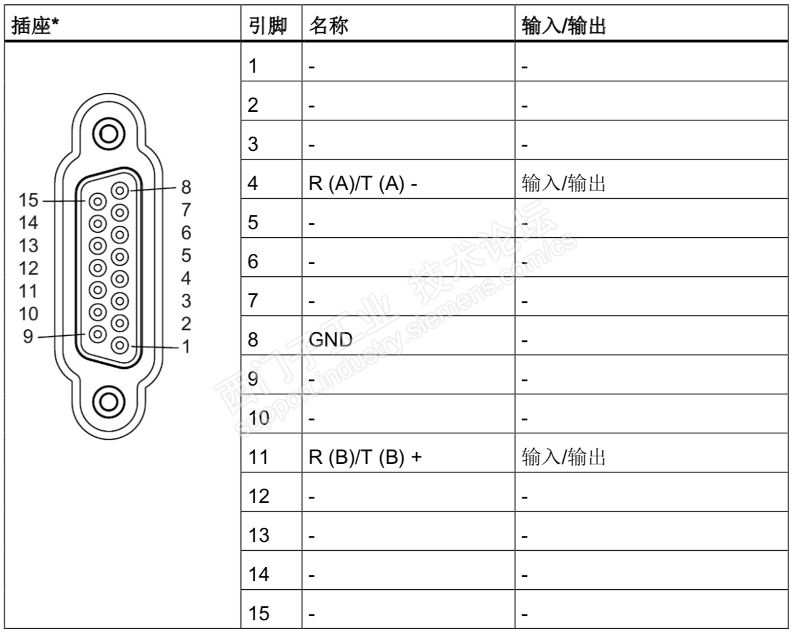

CM PtP RS422/485 BA接线图:下表显示了 CM PtP RS422/485 BA 前面板上 15 针 sub-D 型插槽的针脚分配。

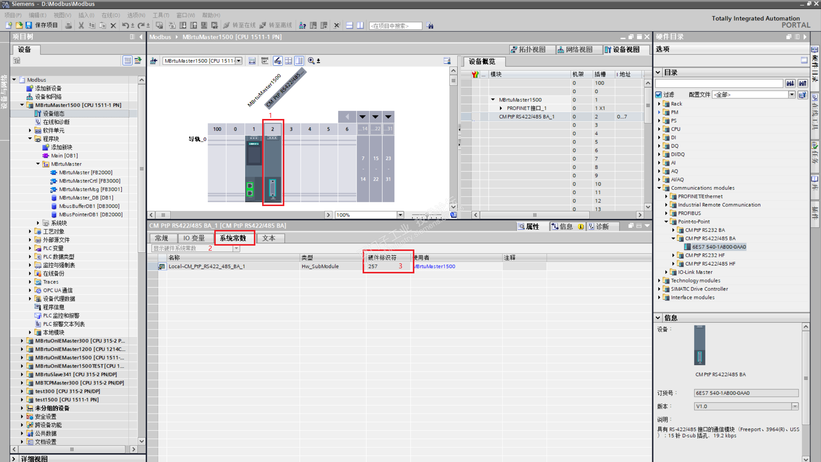

1.     添加CM PtP RS422/485 BA到机架,如图:

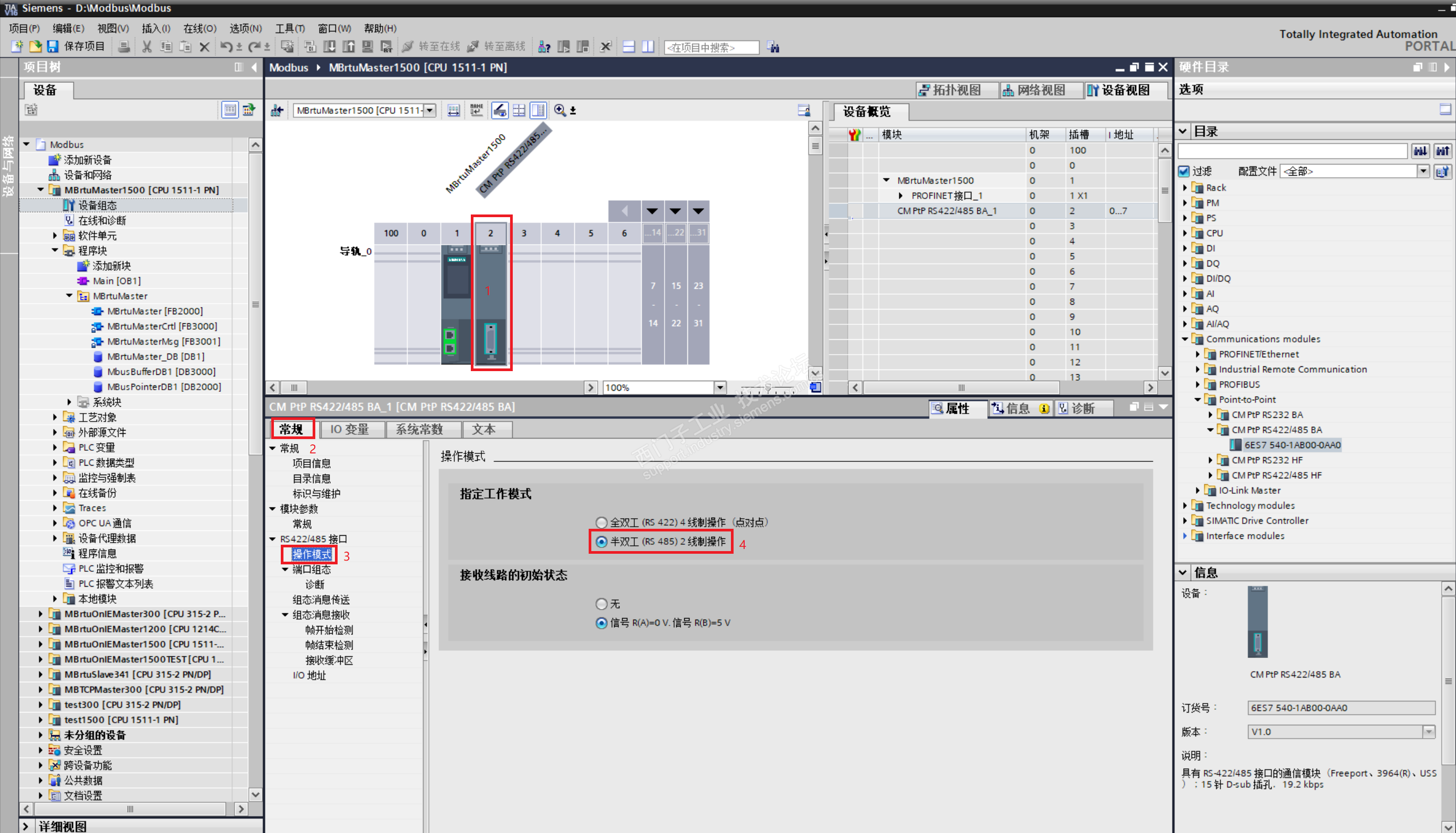

2.     在CM PtP RS422/485 BA对象属性中配置485接口操作模式。
3.     端口组态:协议选择自由口。端口参数根据需要进行修改。注意:受到硬件模块限制传输率最高只能设置为:9600bits/s。
4.     帧结束检测设置。选择在字符延时时间到达后40位时间 (4ms)就完成报文
5.     记下这里的地址,编程时需要用到。

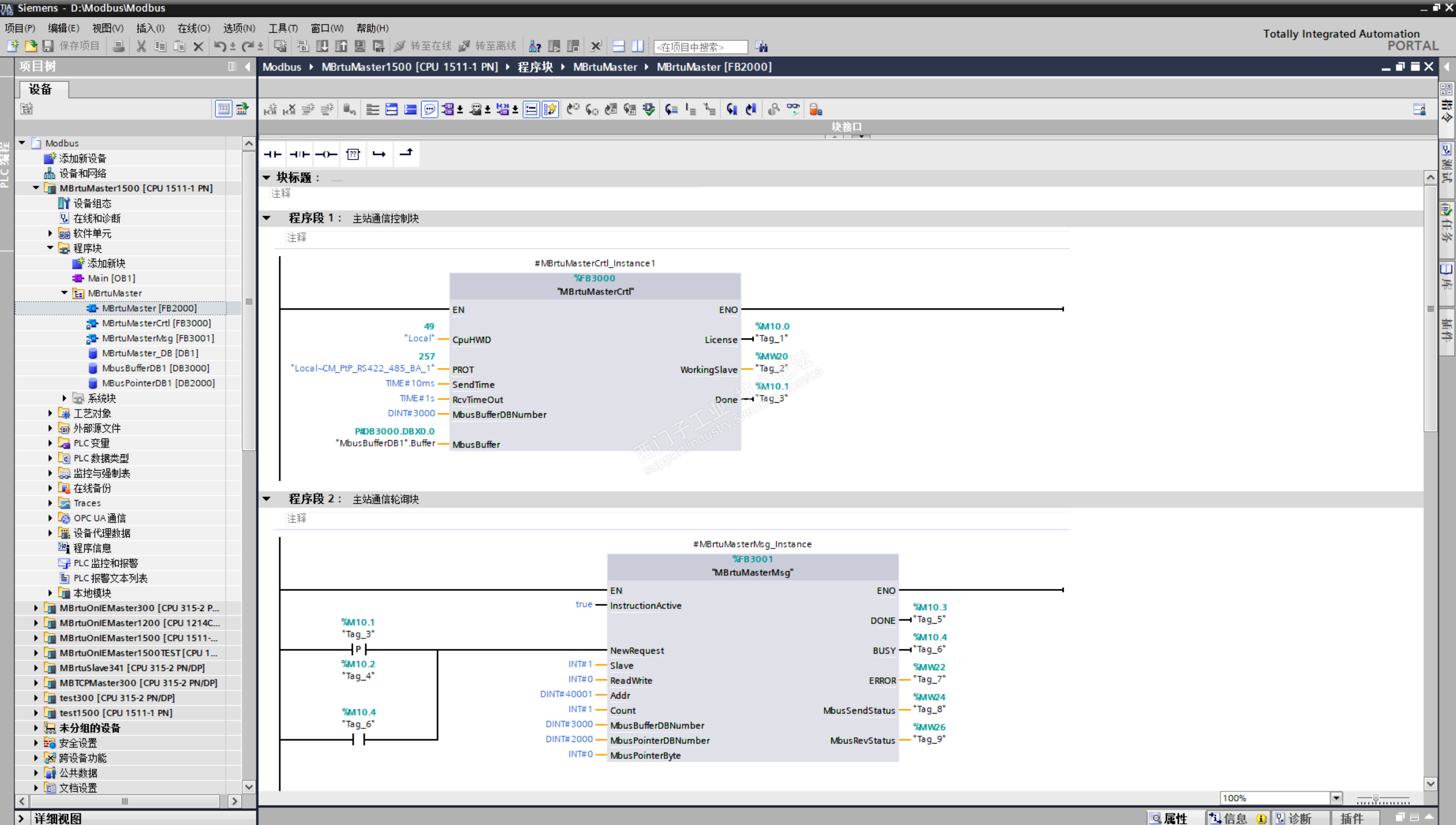

1.     您得到的程序如图:
这是由TIA V16归档后文件,打开TIA V16后,打开此文件,会提示新建文件夹,恢复后会看到项目已经打开。
2.     程序工作原理
3.     程序块功能说明:
MbusPointerDB1:用户数据块。可以是单个数据块,也可以是多个数据块。从站返回的数据保存在这个数据里,向从站写入的数据也在这个数据块里。
MbusBufferDB1:缓冲区数据块。一个缓冲区数据块对应一个串口。将要发送的数据在这里进行校验操作,接收回的数据同样在这里校验操作。

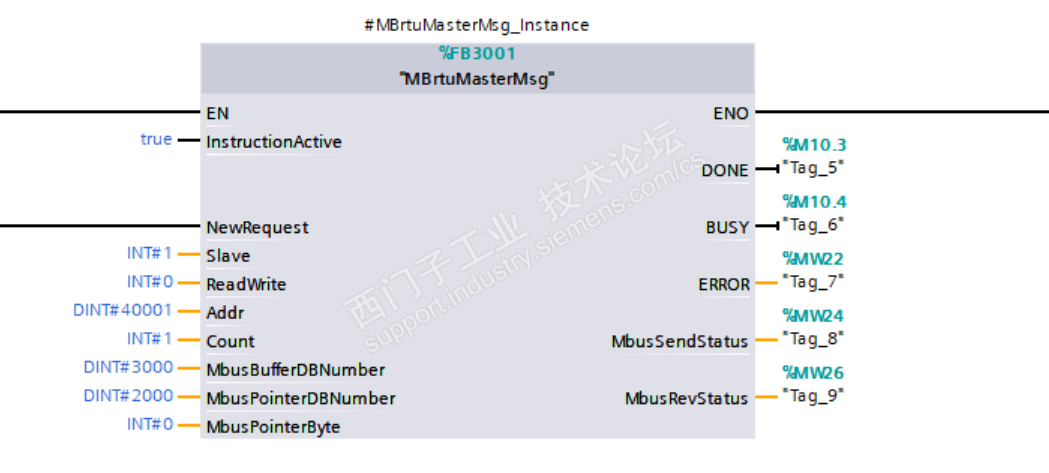

MBrtuMasterMsg:主站轮询指令功能块。可以单个块运行,也可以多个块轮流运行。根据输入参数决定把哪些用户数据放入缓冲区数据块,再将从站返回数据放回用户数据块。注意:同一时刻只允许一个主站轮询指令工作,否同返回06错误。
MBrtuMasterCrtl:主站通信控制功能块。一个通信控制功能块对应一个串口。主要功能为发送和接收与从站的通信的报文。

MBrtuMasterMsg
名称类型数据类型说明允许值,说明
InstructionActiveINPUTBOOL真为激活指令,假为不激活指令
NewRequestINPUTBOOL读写请求位每一个新的读写请求必须使用脉冲触发
SlaveINPUTINT从站地址1到247
ReadWriteINPUTINT0=读,1=写
1. 开关量输出和保持寄存器支持读和写功能
2. 开关量输入和模拟量输入只支持读功能
AddrINPUTDINT读写从站的数据地址
选择读写的数据类型
00001 至 0xxxx - 开关量输出
10001 至 1xxxx - 开关量输入
30001 至 3xxxx - 模拟量输入
40001 至 4xxxx - 保持寄存器
400001 至 465535 - 保持寄存器
CountINPUTINT数据个数
通讯的数据个数(位或字的个数)
Modbus主站可读/写的最大数据量为120个字(是指每一个 MBrtuMasterMsg 指令)
MbusBufferDBNumberINPUTDINTMODBUS缓冲区数据块号如:DINT#3000
MbusPointerDBNumberINPUTDINTMODBUS读写数据块号如:DINT#2000
MbusPointerByteINPUTINT用户数据块字节地址
1. 如果是读指令,读回的数据放到数据区这个字节开始的区域中
2. 如果是写指令,要写出的数据从这个字节开始的数据区取出
DoneOUTPUTBOOL完成位此位为脉冲信号,需要保持信号,用户自行加起保停程序,完成位为启动,读写请求位为停止即可。
BUSYOUTPUTBOOLBUSY = 1:作业尚未完成。BUSY = 0:作业完成
ErrorOUTPUTINT通信错误
0无错误
3接收超时
4输入参数错吴
5 Modbus未激活
6忙,正在处理其它请求
7接收的数据CRC校验错误
8接收的数据长度与预长长度不符
9发送指令出错
10发送出错
11接收出错
12接收数据时出错
14指令未启用
15签名不匹配
101从站不支持请求的功能
102从站不支持数据地址
103从站不支持此种数据类型
104从站设备故障
105从站接收的信息,但响应被延迟
106从站忙,拒绝了该消息
107从站拒绝了消息
108从站存储器奇偶错误
MbusSendStatusOUTPUTWORD发送指令状态及错误见发送指令规范
