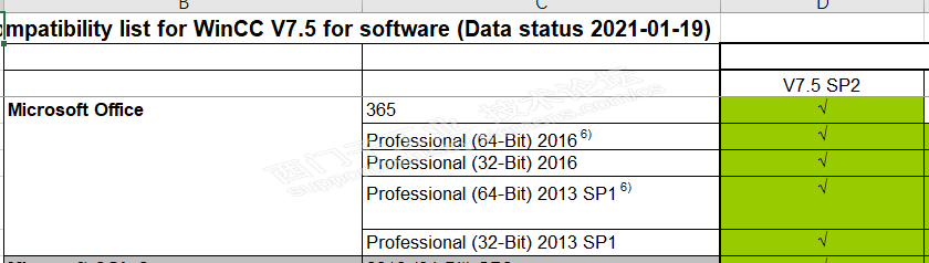

您好
关于这块的兼容性请参考以上表格,但是需要注意,如果您需要使用DataMonitor选件的excel插件,还是只能安装32位office,目前这个插件不支持64位office
