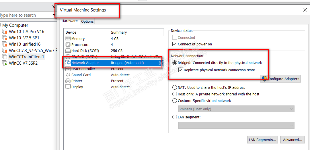

 您好
首选建议虚拟的网卡选择桥接模式,桥接模式相当于在虚机中模拟了实机的网卡,然后虚机剩下的工作就和课程中的步骤一样的,只需要在虚机中做相应设置,例如,设置虚机网卡ip地址,创建访问点等等。
当然,网线还是插在实机的网口中,
