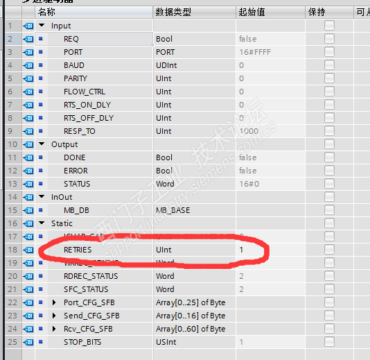

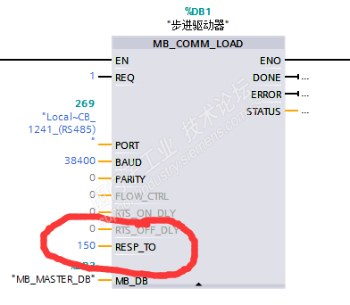

掉站响应时间变长无非就是两个参数设置的问题,
1、响应(超时)时间设置,变频器一般设置100ms,可根据实际的数据量增大一般100ms足够;
2、重复发送设置,默认为2,通讯可靠的话设置为0都可以,我经常设置为0;
这两个参数设置好后,变频器掉站的话,100ms超时会触发访问下一个轮训站号;
