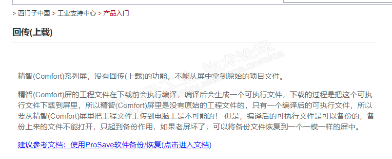

回复:西门子 的触摸屏程序都不能上传吗

西门子关于精智屏上传的说明
