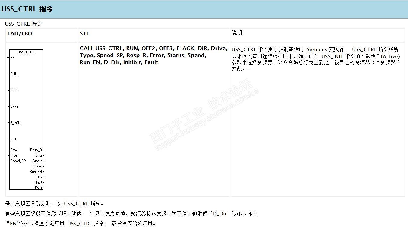

问题:当超过32台V20 变频器,要用两个485接口进行USS通信控制,USS_INIT指令中的port指令可以区分端口0和1,请问USS_CTRL 指令怎么区分是端口0还是1.还是USS只能用一个端口进行控制,就是端口0和1不能同时使用USS 协议?请解释详细一些,谢谢。
