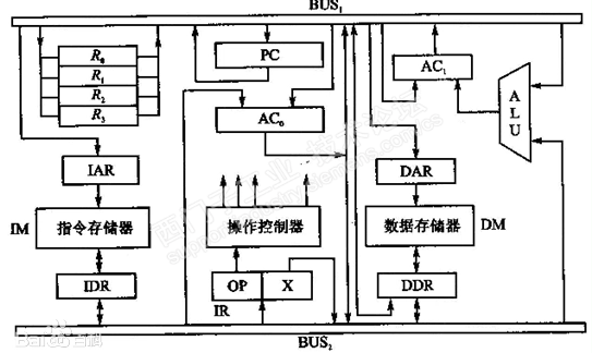

但是关于AC的作用我还是有点不明白,单片机中累加器用来存放操作数和运算的结果,那么再PLC中是否有同样的作用?

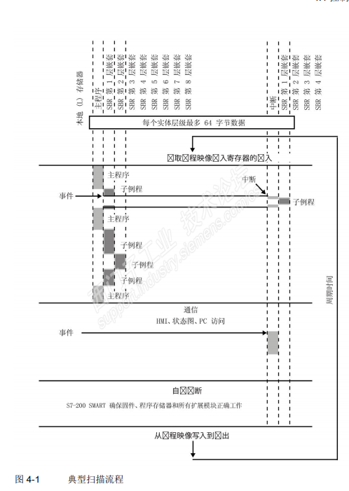

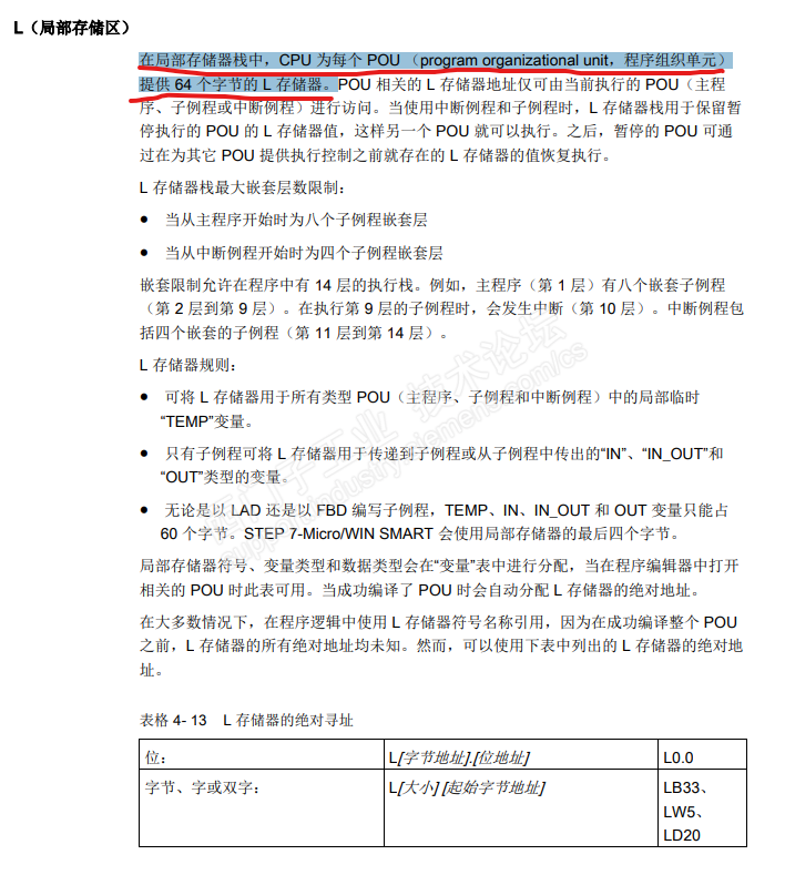

另外,关于L区:
在上面两图,一个说为每一层级分配64字节的存储器,另一张图却说为每一个POU分配64字节的L存储器,这两种说法是否有冲突?
另外,“当使用中断例程和子例程时,L 存储器栈用于保留暂 停执行的 POU 的 L 存储器值,这样另一个 POU 就可以执行。”请问这句话是什么意思啊?L存储器栈和L存储器有区别吗?
