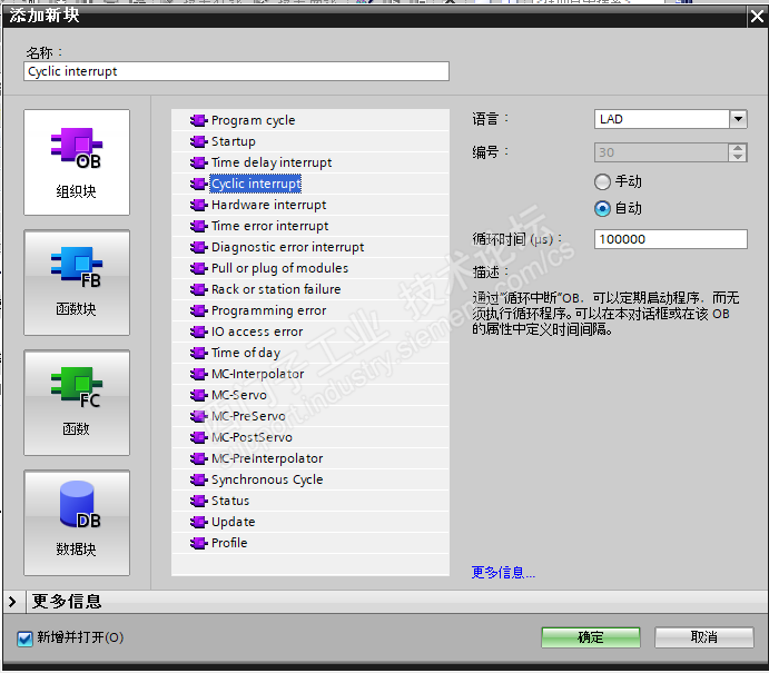

 -----循环中断
当添加循环中断OB时,需要添加循环中断时间。为此也引起了我的困惑
我认为程序执行就像排队买东西,优先级越高就可以加塞到比自己优先级低的人前面,但是不能中断当前正在执行的OB
如果循环中断优先级足够高,直接排到当前正在执行的OB后面提前执行,怎样能保证到扫描周期结束的时间是小于添加的循环时间
如果循环中断优先级不够高,怎样能保证到循环中断的时间是小于添加的循环时间的
循环中断时间只是用来监控的吗?
