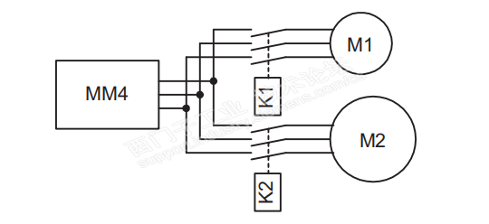

 在《MM440使用大全》的P820参数解释下面,有一个专门的配图,让我的理解这个参数的功能就是实现不同功率电动机的切换。
从最早看《MM440使用大全》时,就一直以为在MM440变频器中DDS的P820和P821参数,只能在调试(C)和运行准备时(T) 才可以进行切换。在变频器运行时,即使P820和P821接收到切换的高电平信号,变频器也是不执行DDS切换的。
现在细细去读手册中注释,应该这样理解P820和P821参数,是变频器在调试(C)和运行准备时(T)状态下,这些参数的"数值"在这个状态下可以进行修改。
如果P820和P821可以在变频器运行时,就可以切换DDS数据组,这样一台变频器分别拖动A和B二台不同功率的电动机,考虑的联锁和互锁的条件就要复杂些了,需要使用自由功能块(FFB)来处理。
