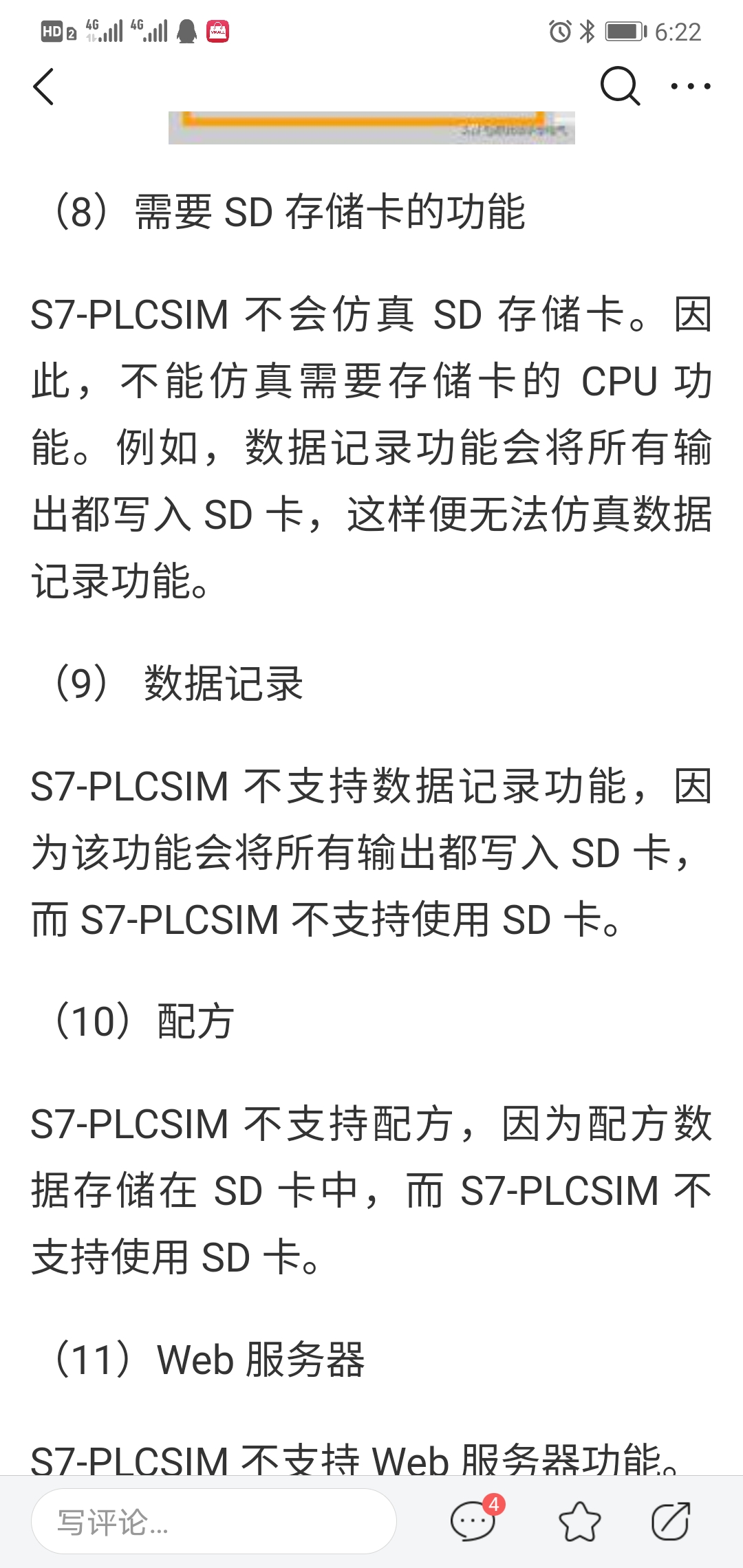

看到一篇关于PLCSIM和真实PLC的区别文章,如下图,
,应该是说用到SD卡的功能不能仿真
