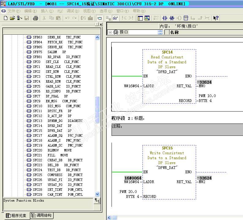

关于SFC14/15的的调用方法
 为验证SFC14/SFC15,特意不创建DP通讯,看是否能够调用指令,图示:
编译、保存项目后,关闭硬 件组态窗口。
打开OB1,编辑SFC14/15:
虽然dp通讯不支持模拟仿真,我还是打开仿真器,看程序语法是否出错,图示:
随便编辑了一些管脚填充到指令,启动仿真是可以的(不支持DP通讯),只看仿真运行。
你可能是拖拽SFC14/15的途径错了?
