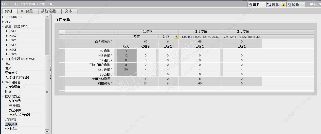

回复:西门子PLC 1516F型号,请问一下可以和多少PLC1200建立TCP连接?

可以在TIA的连接资源里看到已经组态的/允许组态的最大数量。
