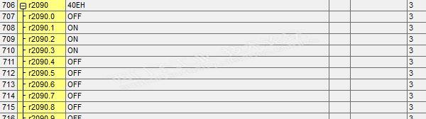

以下是引用kdrjl在2021-03-08 15:44:29的发言 >9楼
按照5楼提示,看看此时r2的值?并看看P840连接的开关量是什么状态?
您好,老师,我现在解决了最初出现的问题,但是又有新的问题出现,r2显示STO,r840,和r2090 状态如下图。在BOP面板上显示F01910,我想问一下这个错误是否是因为r2090.0接收到的状态字为0导致的无法使设备运行呢?
我们是Profibus总线传输,我感觉是PLC传输给变频器的r2090.0为0,但是又不知道应该如何查起,我是小白,刚刚接触PLC和变频器。请您多包涵
