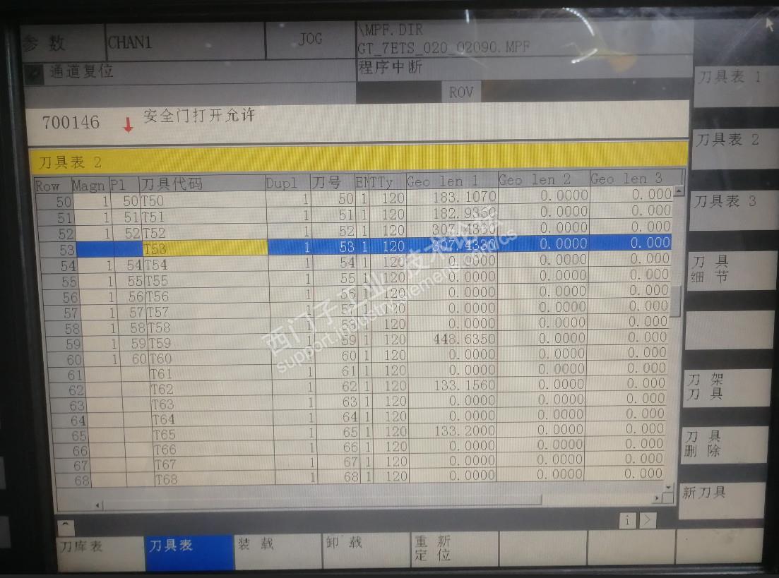

 你把刀具屏幕拍全点,图片太大的话你可以回头截屏弄下分辨率。另外有没有熟练的操作工会建刀具?如图这种维修工使用指令,将刀库的刀具移除,无法用空位搜索进行写入刀位。
