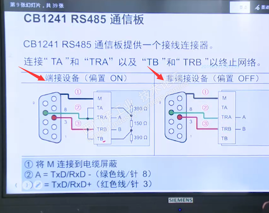

端接和没端接有什么区别吗?图上两个图例没啥区别啊?
不都是等于信号通过2根线接到信号板上吗
