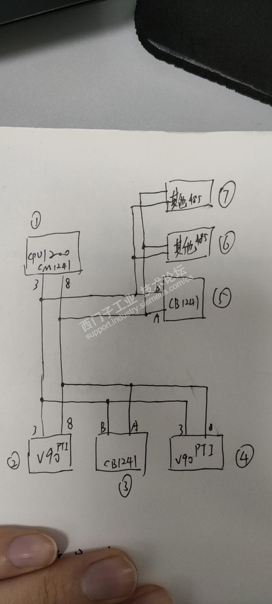

以下是引用西家讲师在2021-03-12 15:07:43的发言 >1楼
有区别啊,您看左边TA TB接线了,右边没接
请问图示这样,几号设备叫终端设备啊?是不是只有4、7啊?1号能叫终端设备吗?或者现场进1组线的叫终端设备,进2组线的叫非终端设备啊》?
