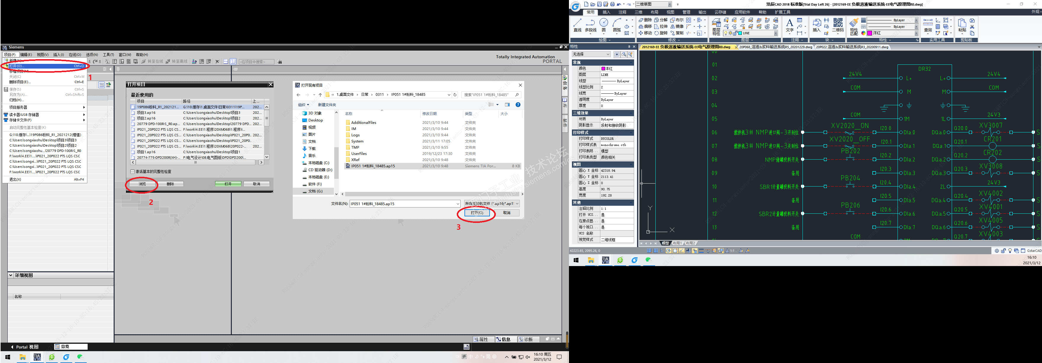

以前版本升级,是通过菜单栏的  项目--》移植项目。
TIA V15升级到V16更方便,操作方法如图片
