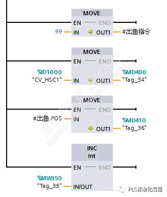

在PLC程序中要实现类似的trace功能,该如何做呢?
就是,我们需要在其中一些关键部位加入必要的用于输出诊断的程序,然而这块功能又不参与正常的逻辑控制,即便有数据用的不小心,产生一些数据冲突等,也不影响主机本身的运行功能。
对咯!答案就是用M变量。
在FB中使用M变量。
因为我们的正常的程序功能根本不会使用M变量,甚至,在FB中如果使用了, 还会功能不完整,出错误不能实现真正需要的功能。
所以,如果有幸,见到了我在FB中使用了M变量,那基本上可以断定,是程序诊断用的!使用M变量比起给FB增加静态变量的好处在于,程序的接口没有改变,因而不需要重新编译和重新生成背景数据块。所以相当方便。
比如这样:
我在程序中加入诊断,为了观察这里逻辑的运行情况。然而如果调试成功了,到最后设备交付,我也不会删除它们,因为,早晚有一天有再次诊断需要的时候, 我再在监控表中看一看即可。
