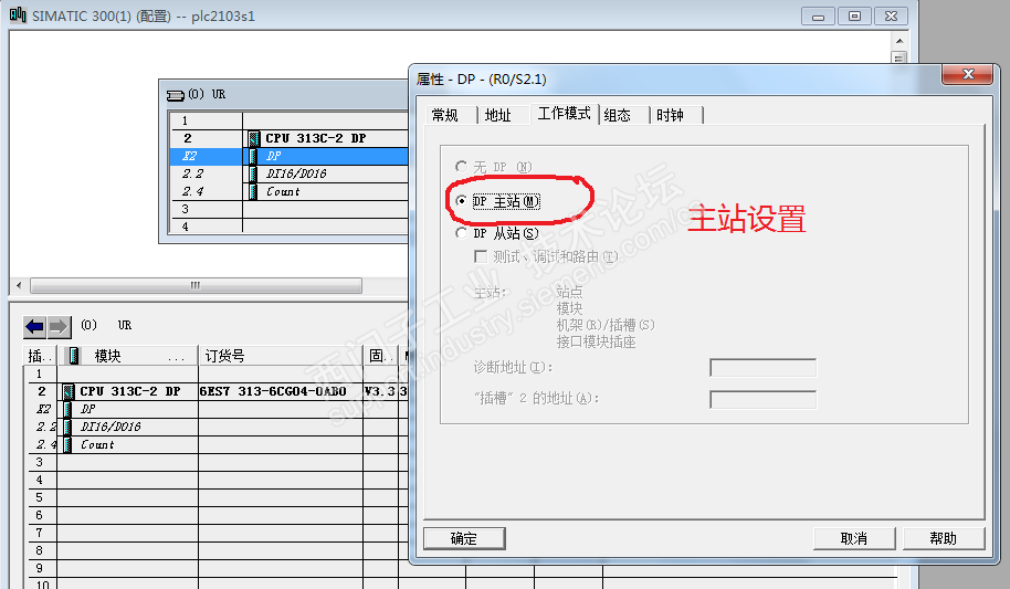

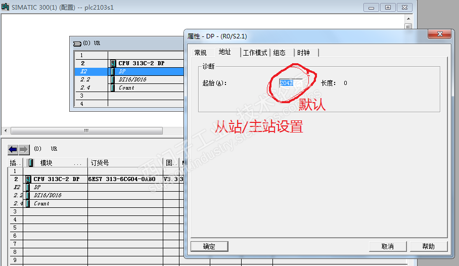

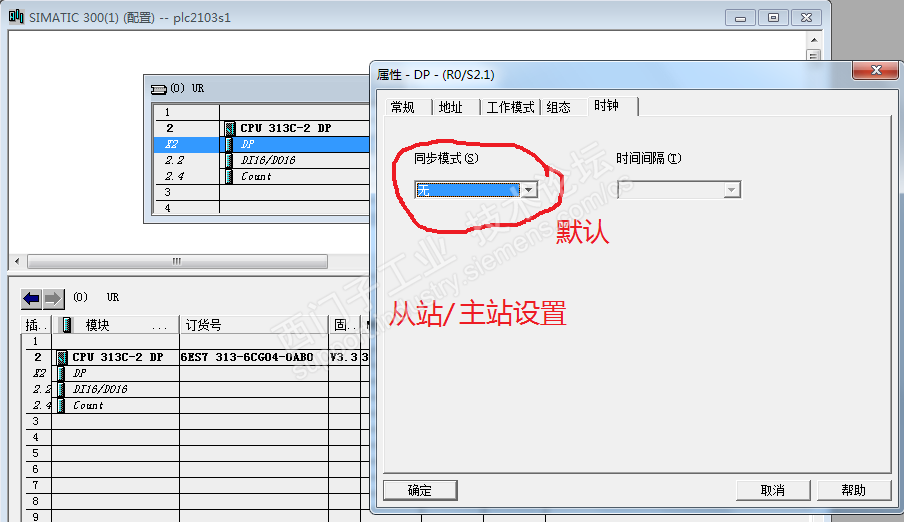

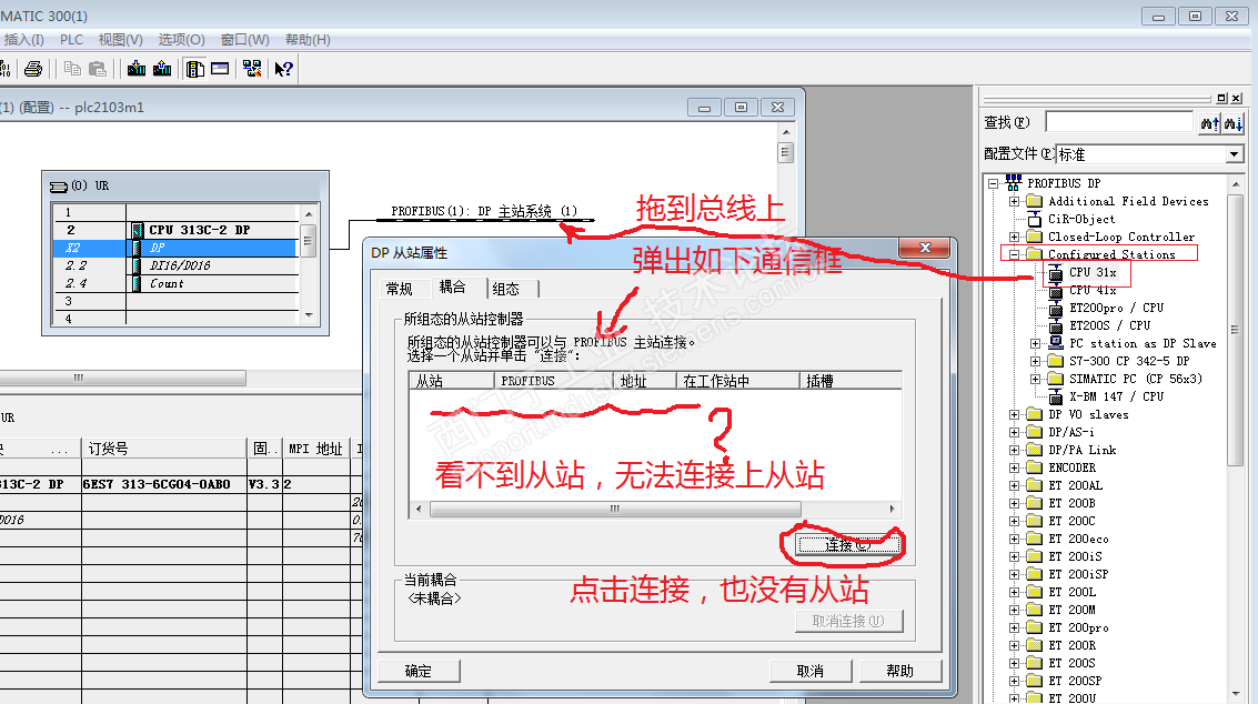

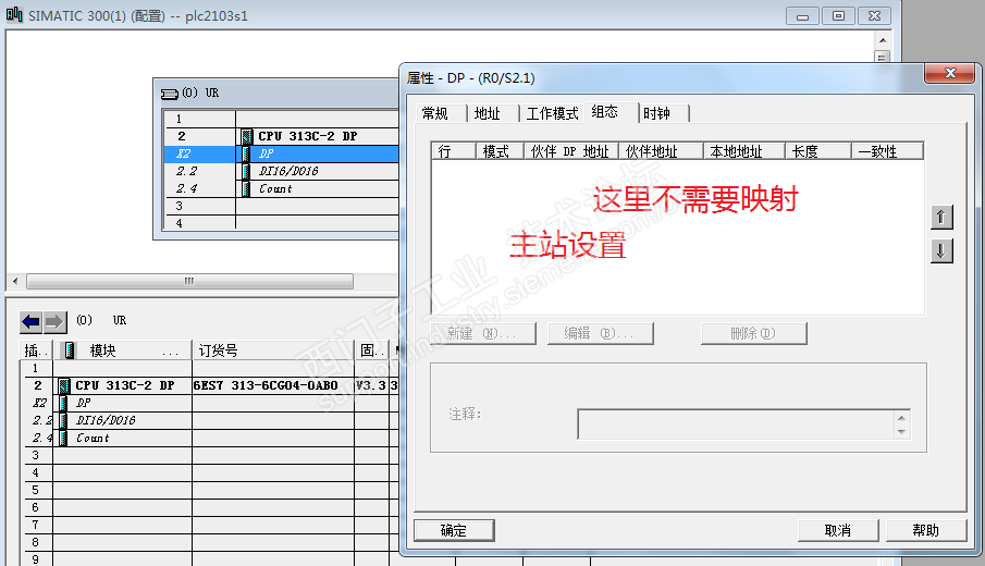

各位大神,我最近在做2个313 2DP通信,遇到过很奇怪的问题:
1 主站无法挂接从站
2 组态DP通信后,在线监控速度很慢。
请有知道的大神指点指点,提前感谢!!
我的操作的过程是这样的
1 主站无法挂接从站

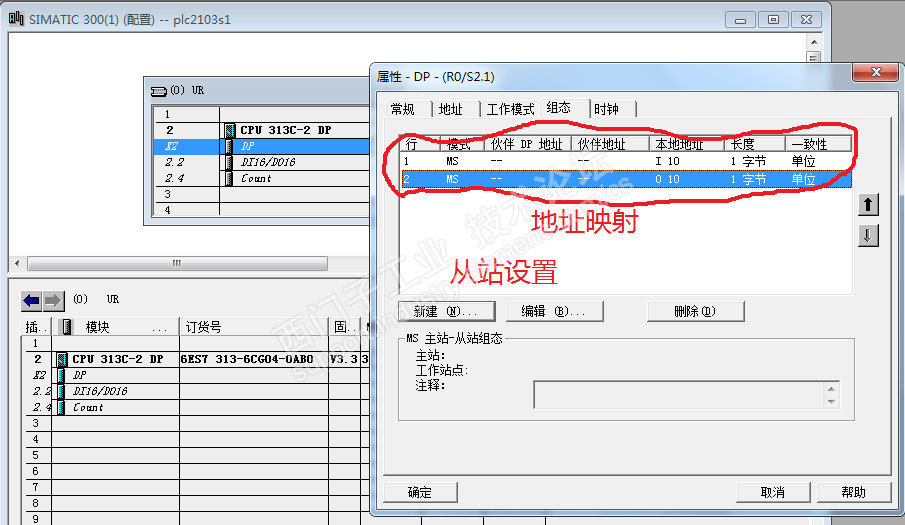

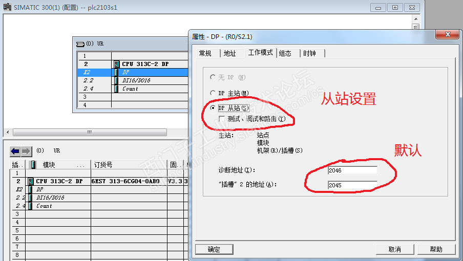

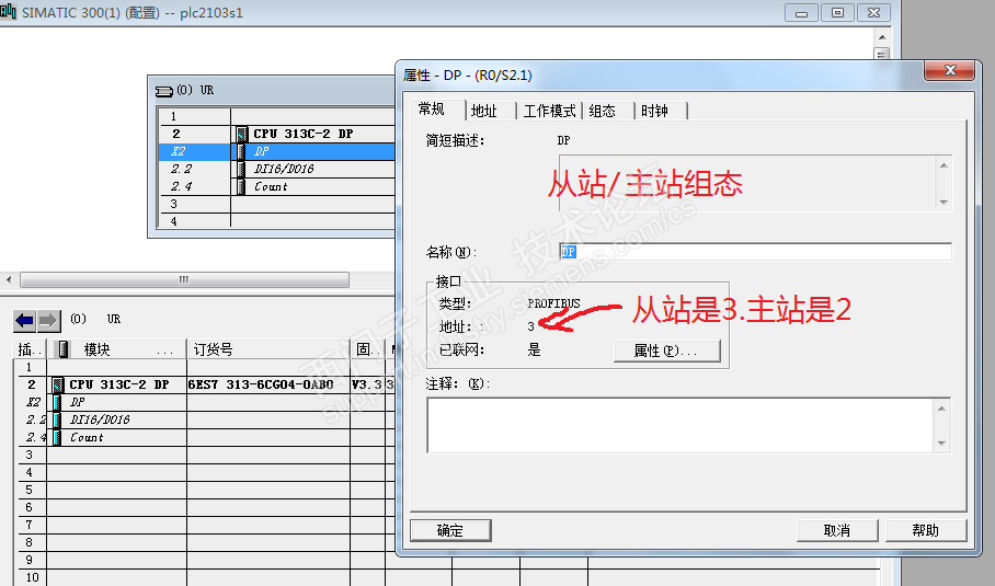

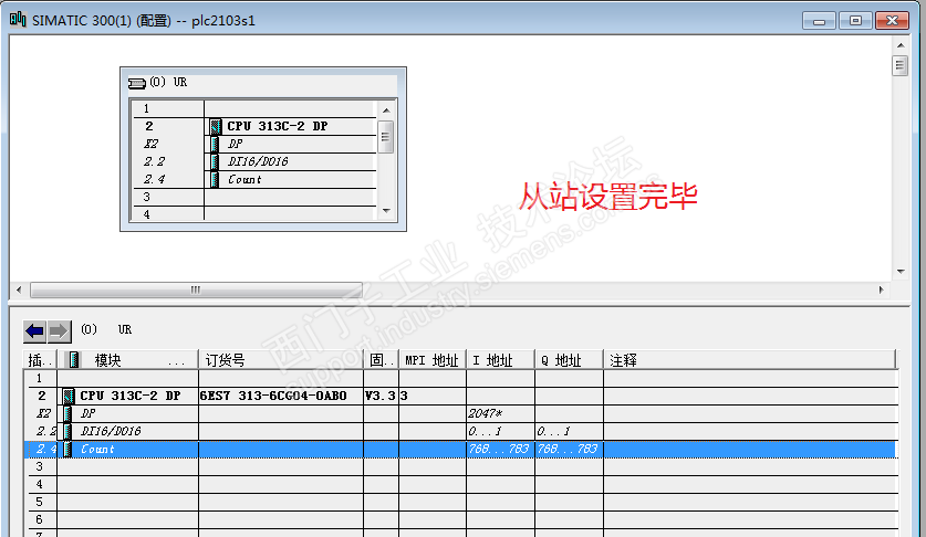

按要求我先组态从站,再组态主站点。设置站号,数据对应等如下

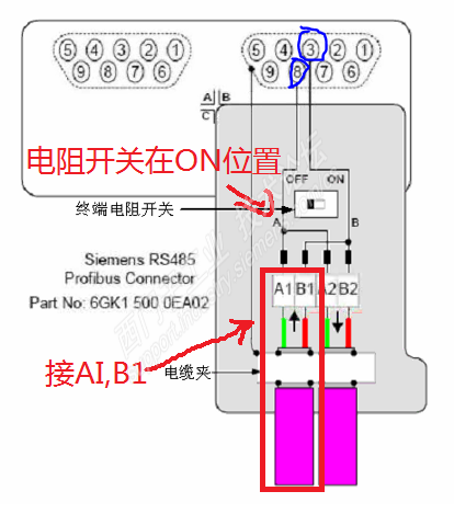

2个DP插头接线按如下接线
反复检查了好几遍,也和一些通信教程对比了下,还是没有通信成功
