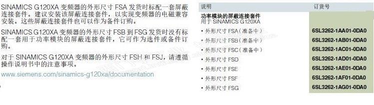

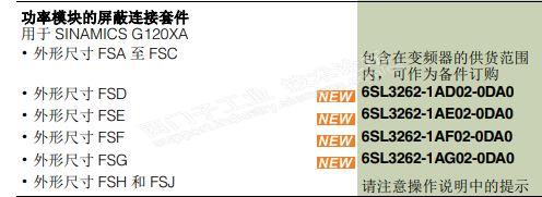

原来订货时FSA规格含一套屏蔽套件,FSB以上规格不含,后来听说是带屏蔽板的,感觉有点奇怪.前几天准备选型时,发现新样本发生了变化,FSA-C已经含有屏蔽套件,FSC以上规格要单独订购,差点弄错了,这一点要注意一下.
新版如下:
