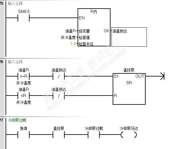

回复:S7-200 SMART编制升降温模块时,pcl的输出一直出错,求指导

地址重复了。vd1001和vd1003已经重叠了。D,是占用4个字节的,所以相邻两个D是相差4的。你这个填好符号表就可以完全杜绝的。其余的程序你自己检查一下。
看看。我的程序原理跟你的是一模一样的。
