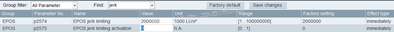

感谢您的提问!
可考虑启动Jerk功能,即加加速度,这样在启动和停止时,速度的曲线时平滑的S曲线,参数是P2574和P2575
