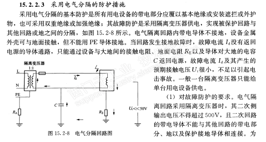

回复:有3P+N+PE进线,那么有需要用到220伏的地方,是直接用P+N取电,还是用380伏经变压为220伏取电?
拾起
    333
    52
注册时间:2010-08-24
发布于 2021-03-15 18:05:03
2楼

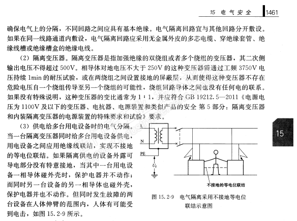

关于隔离变压器供电,详见《工业与民用配电设计手册》第四版P1460页
针对TN-S系统,我个人更喜欢不用隔离变压器的。保证系统中的N,PE分开,能够更大程度上保证故障下的接触电压低于触发值,保证安全。
用隔离变压器,很大程度上是不知道系统的电源形式,也不知道系统下其他设备的接线会不会把TN-S变成TN-C-S或其他的供电方式。
