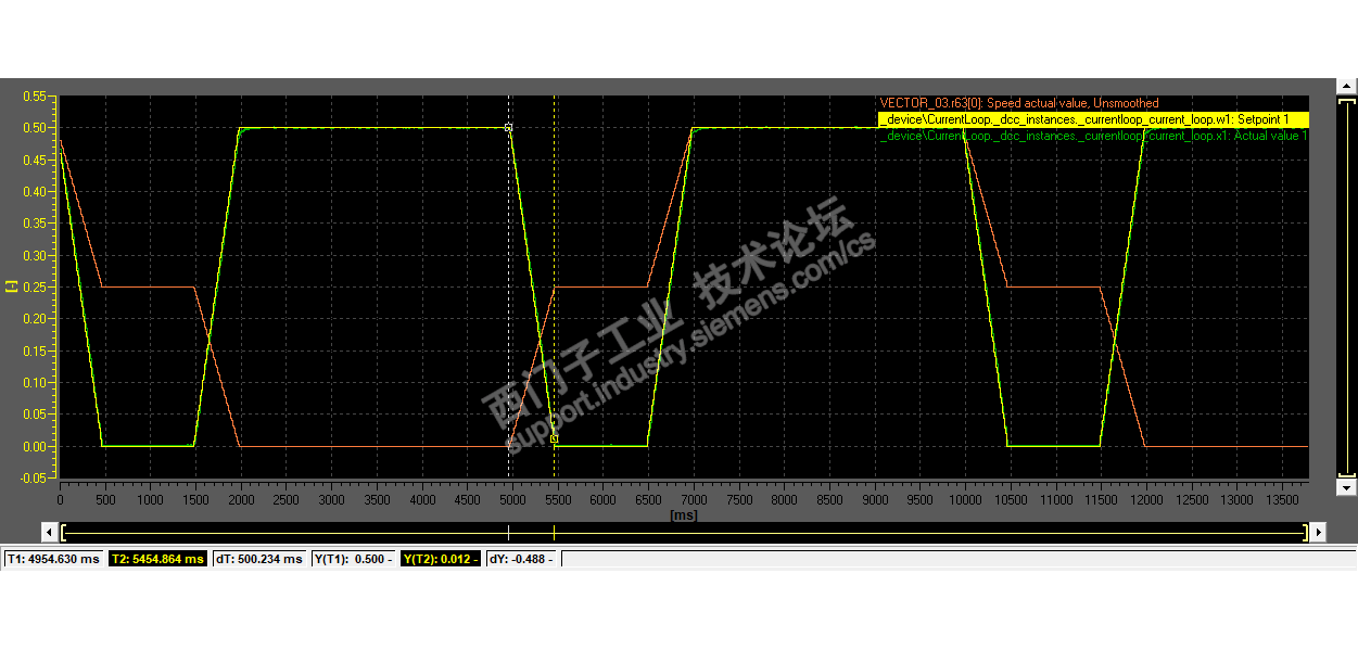

以下是引用lxm650在2020-05-27 10:25:42的发言 >楼主
国内很多钢厂的电磁搅拌使用的是厂家自制的变频电源,其功能、寿命、可靠性都比不上西门子变频器,而且其价格也比较高。同时有些厂家已经倒闭也不能提供后续服务了。因此,我们基于西门子G130变频器结合DCC功能,开发了电磁搅拌系统,效果很好。
下图显示的是正反交替搅拌波形,绝大多数的电磁搅拌只需要一个方向搅拌即可,能满足正反交替搅拌的当然也能满足单方向搅拌要求。
采用P1300=19的电压频率分开控制,同时采用DCC编程实现设定电流的闭环,如上图所示电流设定值和实际值跟随得非常好。
版主, 这个是相当于频率固定, 通过调电压来调电流??  是不是P1300=19时, 电流环就是用电压来实现的?
