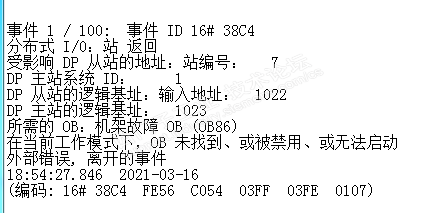

有几个小问题想请教一下大家,谢谢。

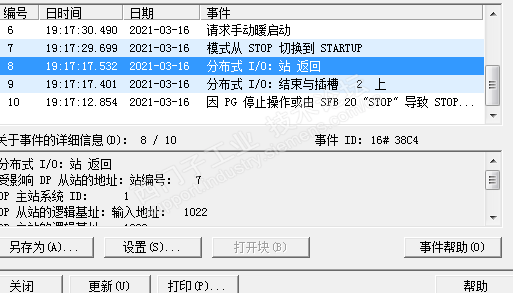

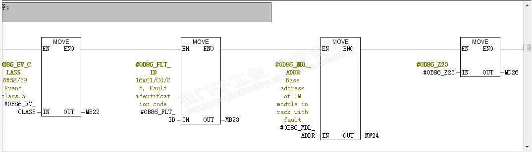

就是这个提示,CPU一启动就提示这个,块中增加了OB86空程序,不知道为什么会出这个信息提示,在网上查找了一个关于OB86的使用说明,在程序中写入了
但没观察到值有变化。请问大家应该如何处理?或者说这个报警是为何产生的,我使用313C-2DP组态的ET200M,使用的实物。
