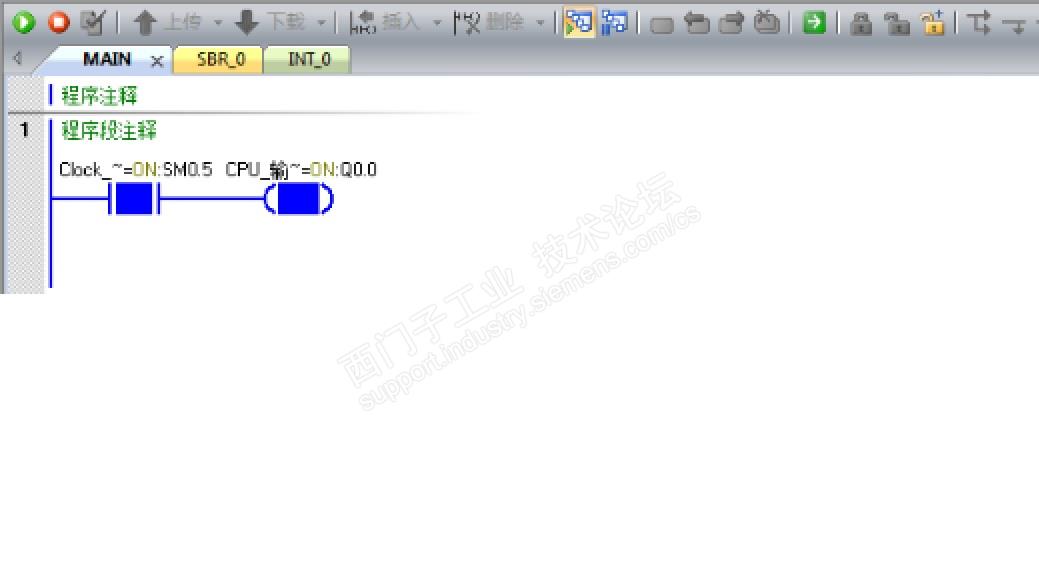

  今天下午,看到提问后我思考了一下,如果说用指令的应用,可以修改IP地址、获取IP地址这些没有问题,但是,没有看到可以通过什么编程手段,来“屏蔽”这个集成的以太网口正常通讯。但是,在我验证我的一个想法时,模拟验证且出现了这样的情况,我先简单编辑一个由系统时钟驱动的Q0.0,一个非常简单的程序,目的是模拟一个复杂用户程序,这不是要因,主要是验证用户程序的运行情况。问题的要因是我修改这样的IP地址后,真的能够“屏蔽”集成以太网地址的寻址?
程序:
下载:
用户程序下载后,Q0.0按系统时钟运行。

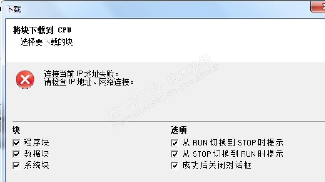

将新修改IP地址下载到PLC中,图示:系统报警。
但是,IP地址硬件成功下载到PLC,只是这时的PLC并没有运行,处于STOP模式,图示:

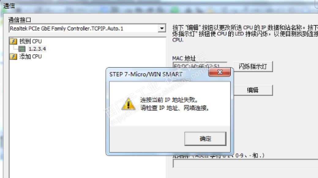

再次连接PLC,就报警,图示:

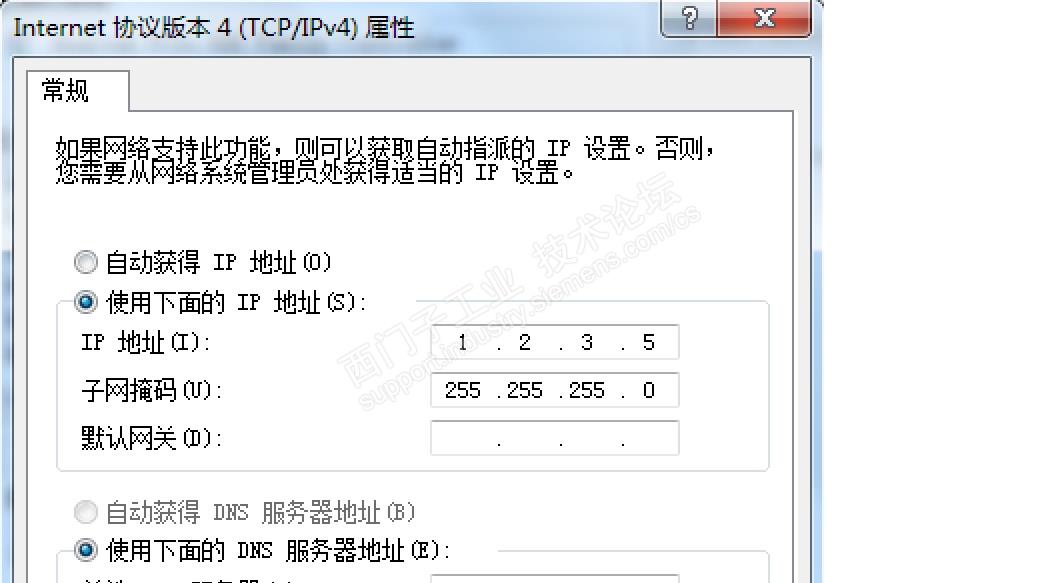

我的电脑IP设置为自动搜索的,并没有设置IP地址,我将电脑修改1.2.3.5
再次连接PLC,ok!正常,在线监控ok!
   自此,验证这样仍然无法“屏蔽”以太网口,更何况软件还有“自动”搜索IP地址功能,我验证设置的1.2.3.4的IP地址,通过修改电脑网口的网络段,仍然能够连接到PLC。
   只是,我在旁晚快到下班时间验证时,没有通过修改设置电脑的IP地址,而是动用了给PLC做工厂设置的操作方式,由于电脑没有设置一个诡异的同网段IP地址,而无法通讯连接上,以为按此方法可以让PLC的通讯口瘫痪掉,临时“屏蔽”一下,几次验证后这个方法还是失败了,借于这个验证与大家分享。
