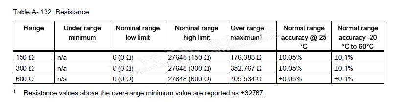

这是2020年V2.5手册上的内容。
这只开放了一部分的测量范围,按这个模块的能力,至少可以测量到2000欧的电阻。
