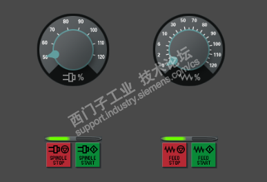

如图所示,MCP上主轴和进给轴的使能是哪些控制点

大侠:MCP上的这几个点一般怎么使用?在PLC程序里,一般在OB100里会定义使能封锁吧
分别对应控制哪个DB点?简单点说,按下某个键背后发生了什么改变?我知道在FC19里有了逻辑,但好多进口机床都有自己的控制,比如有的可以绿色按钮亮不了,自动执行程序时会自动点亮,再比如遇到过,明明FEED STOP已经点亮了,但轴任然可以JOG移动,显然背后逻辑要查了
这个使能背后最终锁定的是哪个信号?请大侠指导下
