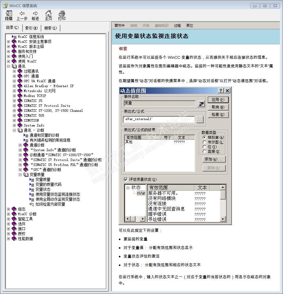

回复: Wincc断线做个判断
城外之人
版主
    8728
    18
    218
注册时间:2003-09-23
发布于 2021-03-18 08:25:15
可以通过变量状态来获取是否断线了。
