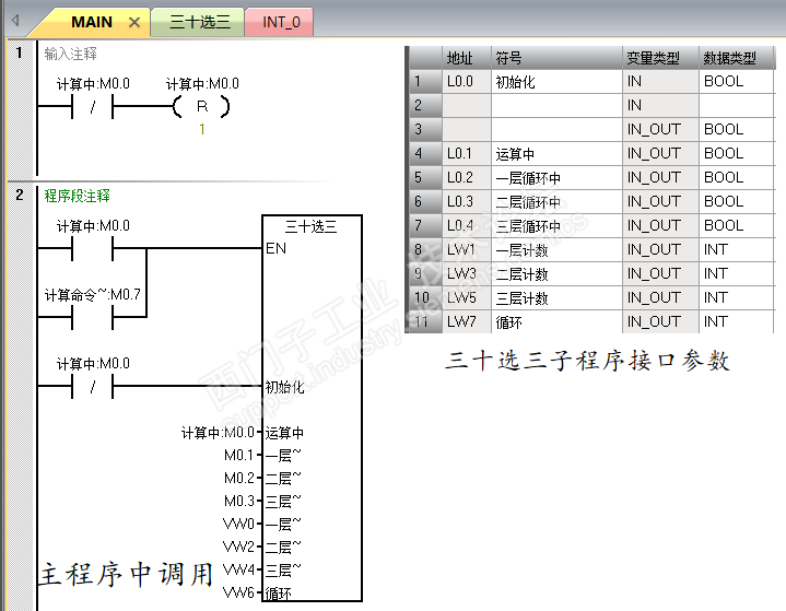

试着不用FOR_NEXT指令做了一下,没有机器实测,期望扫描周期能均衡一些(以牺牲速度为代价换来的)。程序中省去了楼主在最内层循环的数据处理和输出且只是三十选三,主要是想试试控制循环稳定扫描周期。
三十选三子程序

以上是子程序
以下是主程序中调用的图片
1111 (2).TXT
@芳季:上面是你要的导入文件,后缀名为awl时上传失败手动改为txt,你改回去应该就可以导入软件了
