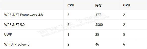

从WinUI 3开始Win32也可以用新的XAML框架,但需要一个转换衔接。有人测试了WinUI 3的极限性能对比,确实挺厉害。但微软的Net团队和Windows团队这种关系还是纠结。
