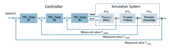

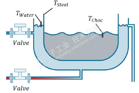

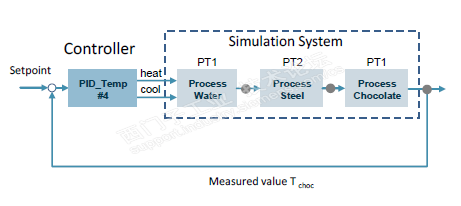

如图为巧克力控制系统
串级控制如下图,我理解
我不理解的是反馈控制中为什么要有Process Water、Process Pottery。Process Water、Process Pottery如果只是测量不反馈那还有什么意义?如果既测量又反馈那不就成了串级控制了吗?
