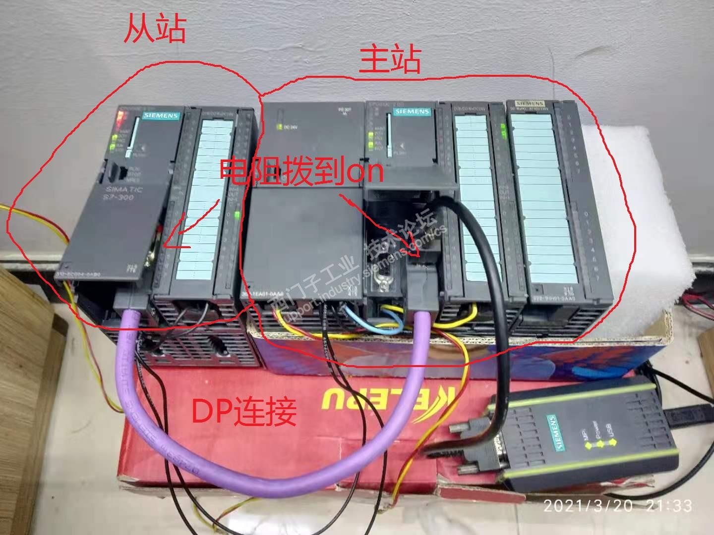

各位大神,我弄了2个313C-2DP做DP网测试,咋弄都不能发现和挂载从站,
win7 64位系统,STEP7 V5.6版本,原装西门子PC ADAPTER USB电缆,西门子DP电缆,DP头
2台s7 313C-2DP   plc

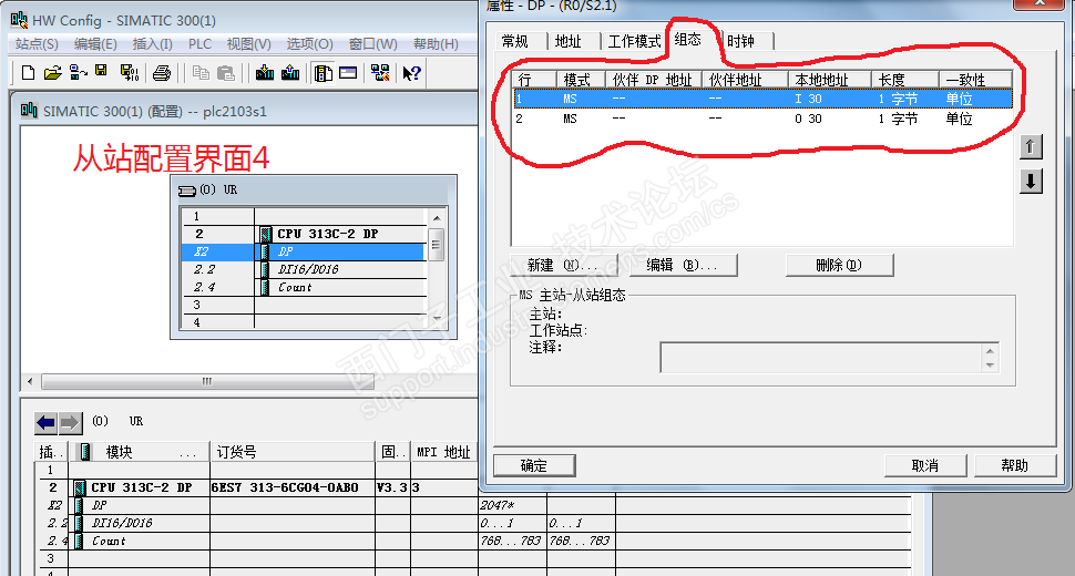

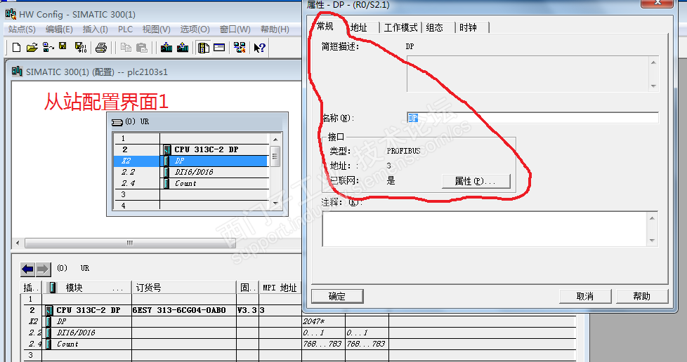

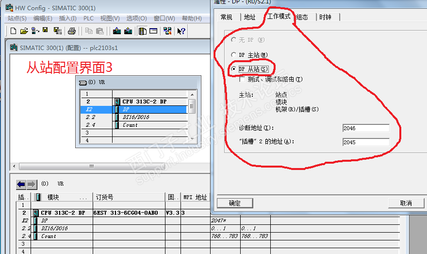

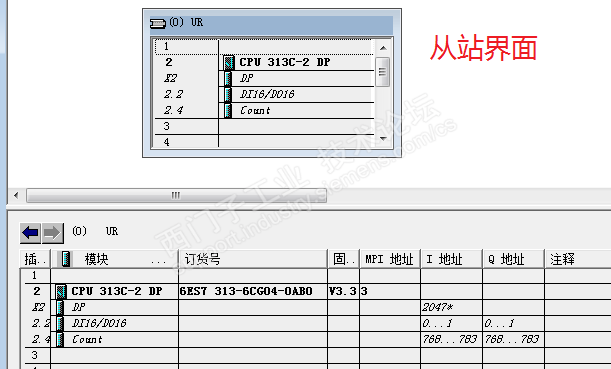

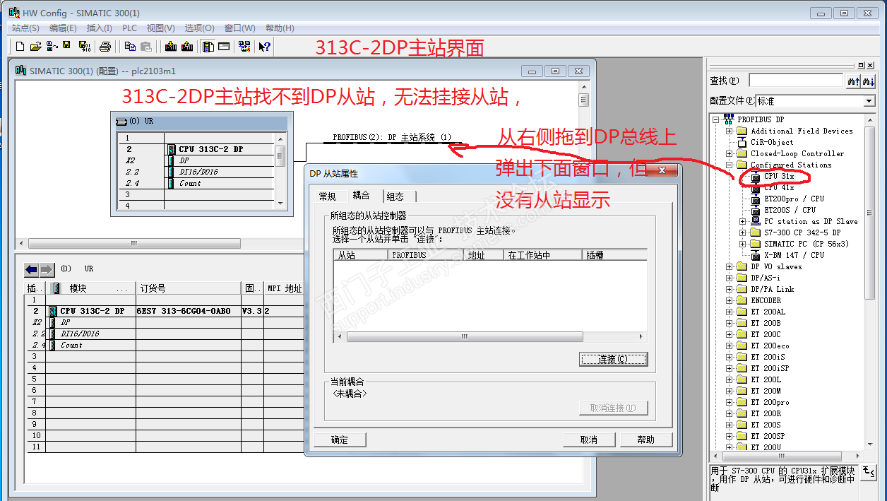

我先按要求组态了从站,下载从站,再去组态主站,挂接从站,结果无法在主站组态界面发现从站,
请高人大神指点指点,哪里操作不当,还是313C-2DP不能做主站,说明书说可做主从站
