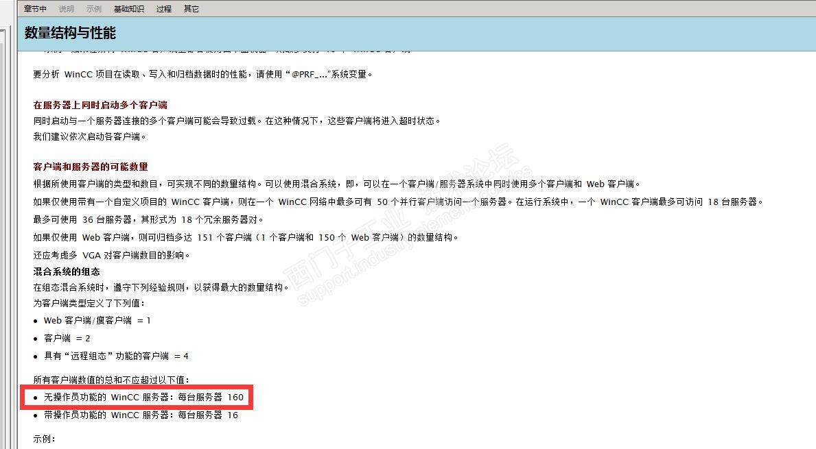

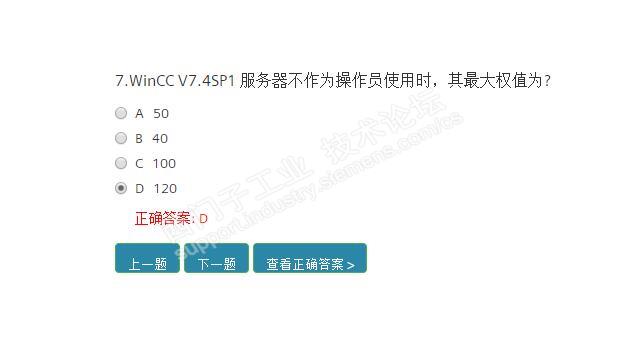

帮助文档和《西门子SIMATIC WinCC使用指南》上面说的是权值是160
