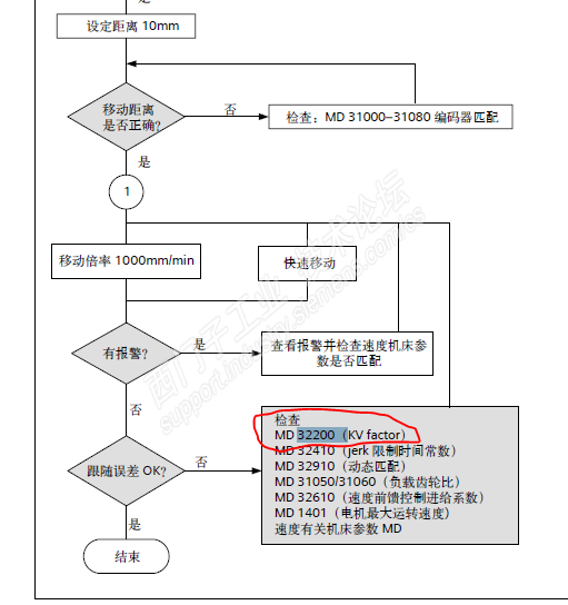

光栅尺为什么要屏蔽,没有光栅尺仅依靠编码器在倍率高的时候会出现25040误差报警,除非把MD32200和MD36400参数放大,要求他们恢复光栅尺进行测试。
结果恢复光栅尺后有X1轴编码器(光栅尺)硬件故障,检查光栅尺是接好的,我又到电柜内检查,看到X1轴光栅尺的线和编码器线都换过,编码器线换过可以理解,光栅尺线Z1轴本来就不好是屏蔽的,然后把光栅尺线X1轴和Z1轴的对调,恢复光栅尺的线到原来状态,进行开机测试,一切正常,因此也就验证了仅有编码器时,当倍率超过50%后会出现25040轮廓误差报警,恢复光栅尺后是以第二测量系统光栅尺为主测量。
光栅尺的分辩率比编码器要高得多跟随性能也比编码器好得多,故障也就没有了
