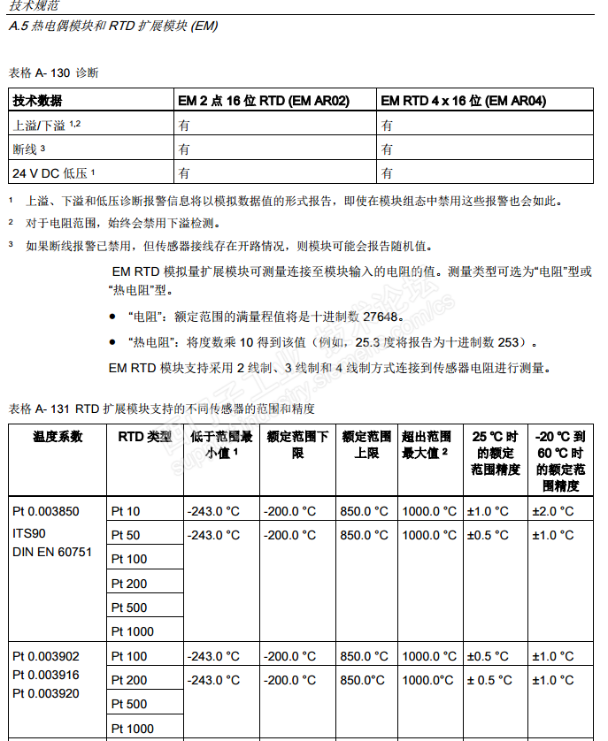

既然你要写PLC程序,请按手册的定义来写,别总是自以为是的乱套做法。
手册上AR02模块明明写清楚了采样的值是实际值成10后的结果,你想要得到工程值就需要乘0.1!!!
至于PID?你连个工程量转换都懒得看说明书,PID这种闭环控制建议你先花时间取了解、理解后再写程序吧。你现在什么概念都没有就想写出能用的程序?想多了。
