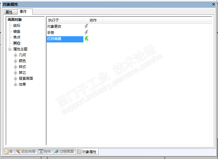

重新描述下出现的问题:
启动画面有一个画面窗口,建立了一个内部变量文本8位字符集,通过按钮赋值赋值内部变量实现画面窗口切换不同的画面。问题是启动的时候内部变量没有赋值,所以启动的时候没有画面来填充画面窗口,需要运行时切换到固定的画面
解决办法:在启动画面的打开画面里面增加一个脚本,将固定画面的画面名称赋值给变量即可。
#include "apdefap.h"
void OnOpenPicture(char* lpszPictureName, char* lpszObjectName, char* lpszPropertyName)
SetTagChar("pageshift","Start.Pdl"); //Return-Type: BOOL
感谢各位
