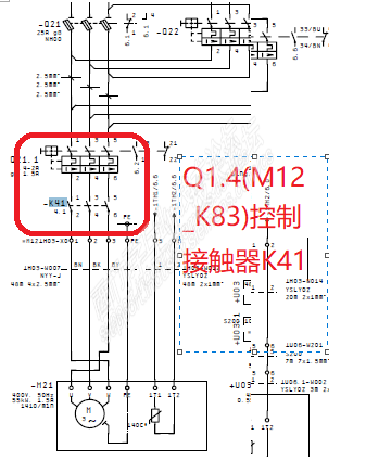

故障现象:纵向磨突然停机后画面出现润滑压力低M12_R02_B161(1212报警),故障复位后又正常,再运行一会儿又突然停止。
故障信息:
处理过程:当天我没有时间来处理此设备,因为我在查车床25040误差报警的事,由另外一位同事在查,第一天没能查到原因,第二天我加入继续查故障,我了解了一下故障现象和昨天做了些什么。
同事告诉我换过压力传感器,液压工程师也到场了是否管路有问题导致压力报警突然停机。
所有都在猜测中,没办法只能通过记录软件一下相关信号吧!看到的是I51.0(M12_R02_B161)和Q1.4(控制泵的继电器)信号几乎是同时停止的。到底是压力先没有泵停了,还是泵停了压力没了,还有压力信号是否会闪断。
我对程序做了更改,让压力断了后延时1S后Q1.4再停止,结果记录的是,Q1.4(M12_K83)没有停止,压力先没有。
根据图分析,继电器没停止,泵为什么停,泵由接触器K41控制.

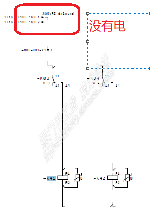

K83工作的,K41接触器没有工作,量了一下控制电源且没有了。
继续查

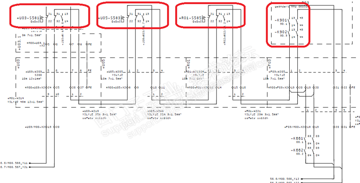

看K606,K607是由安全继电器控制的,此时发现安全继电器报红。
接着要查U03_S581,U05_S583,R01_S585其中U03_S581是砂轮的保护开关有振动是我们重点检查的对象,并且记录其波形,问题是U03_S581接入PLC点是常开并没有能记录到有闪断,而串在安全继电器的是常闭点如果有闪断就不好説了,看来只好先短接此信号,观察设备运行后有没有问题,结果几天下来没有故障出现,终于有了眉目。
