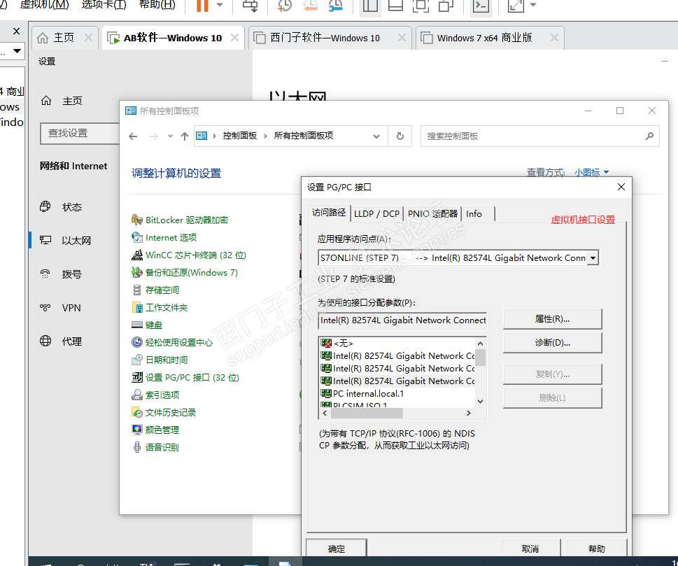

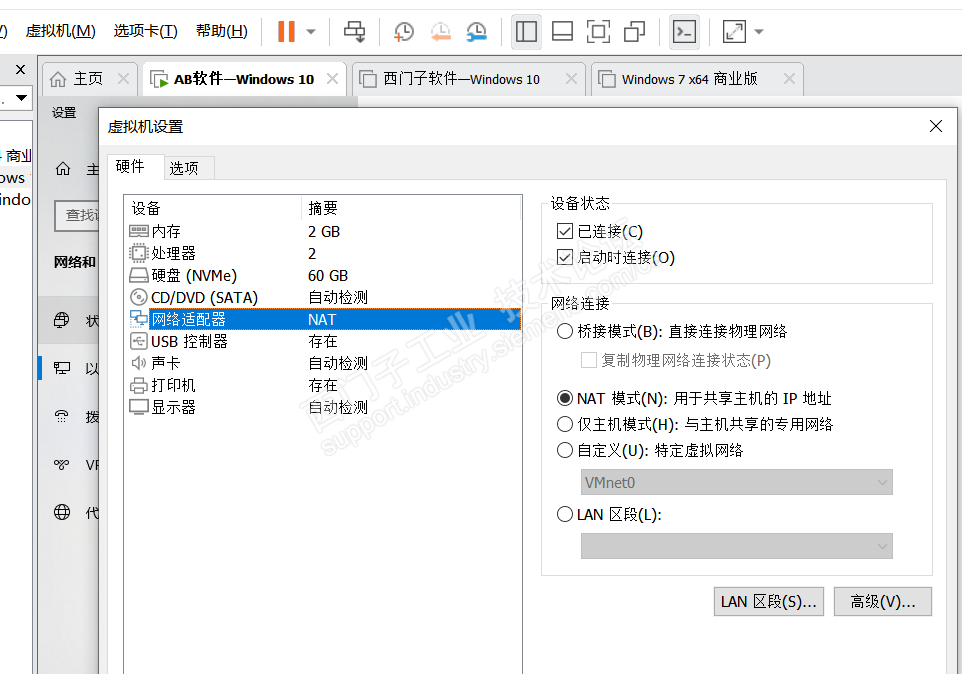

主机上也安装了博途V14,通讯都正常。  虚拟机就不行。虚拟机更改为桥接模式后,无法ping通PLC,   更改为NAT模式可以ping通PLC,但是无法搜索到PLC。重新安装了虚拟机和V14软件还是不行。在另外的一个虚拟机上安装了200smart的软件,也是无法搜到PLC,但是手动添加IP后可以下载。
虚拟机IP4设置的为自动。

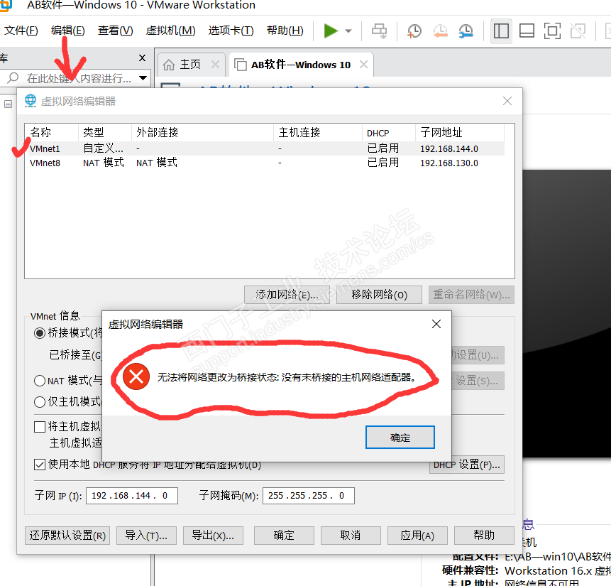

在虚拟网络编辑器中,无法选择桥接模式,会弹出错误的对话框,这样不知道是否正常?
