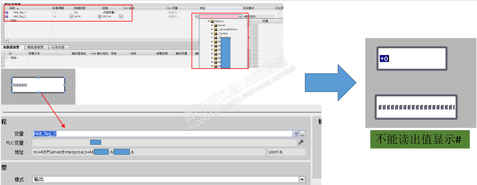

博图WINCC与KEPServer OPC UA已连接上但出现不能读值,还请各位帮忙看一下是那里出现了问题,在此非常谢谢各位了。
1.用西门子的OPC SCOUT V10时能扫描到KEPServer OPC UA主机但在连接时出错。WINCC自己的OPC没有问题。
2.用第三方OPC测试软件均能读出,没有问题。
3.用WINCC时能连上KEPServer OPC UA,设置标签时也可以。但在启用时只显示#号。
4.全路径都没有用中文。
在此麻烦各位帮助,非常谢谢。
