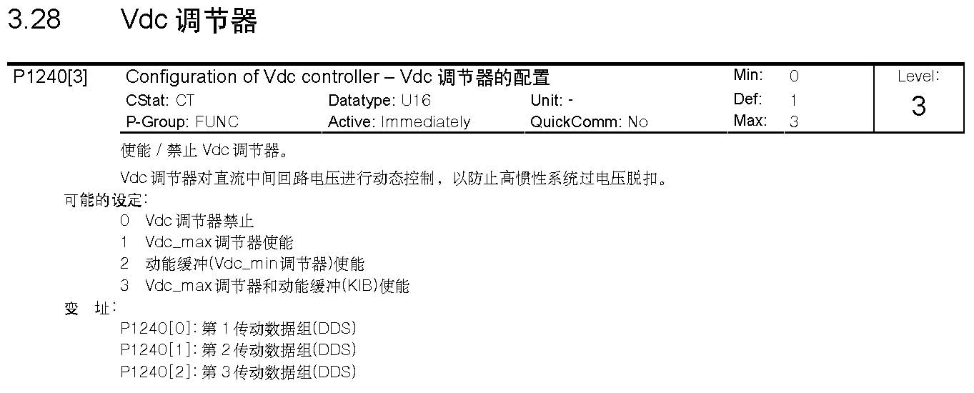

这是MM440的P1240参数;

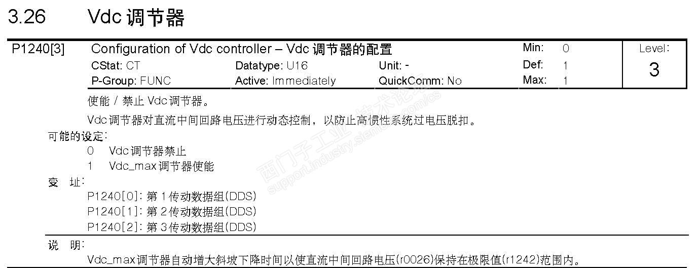

这是MM430的参数P1240。
它们一样吗?要看手册注释,不要凭脑子想。两个型号,参数号是一样的,参数值不相同呦。
