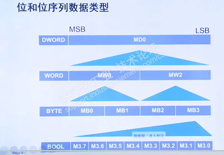

老师,按照我的理解,MW20 拆为16个bool量,按照课程讲解,第一位应该是最高位就是第十六位阿
